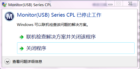

我用的是W7系统,昨天下载了驱动但是一打开驱动就说该驱动停止工作。求解决办法

安装新版驱动时,如果控制面板启动一直出错,请安装微软通用 C 运行时库
下载链接
https://www.microsoft.com/zh-cn/downloa ... x?id=48234

下载好了,点击哪个文件安装呢?

压缩包内文件对应关系:
6.0 - Vista
6.1 - Windows 7
8/RT - Windows 8
8.1 - Windows 8.1
x86 对应 32 位系统,x64 对应 64 位系统
