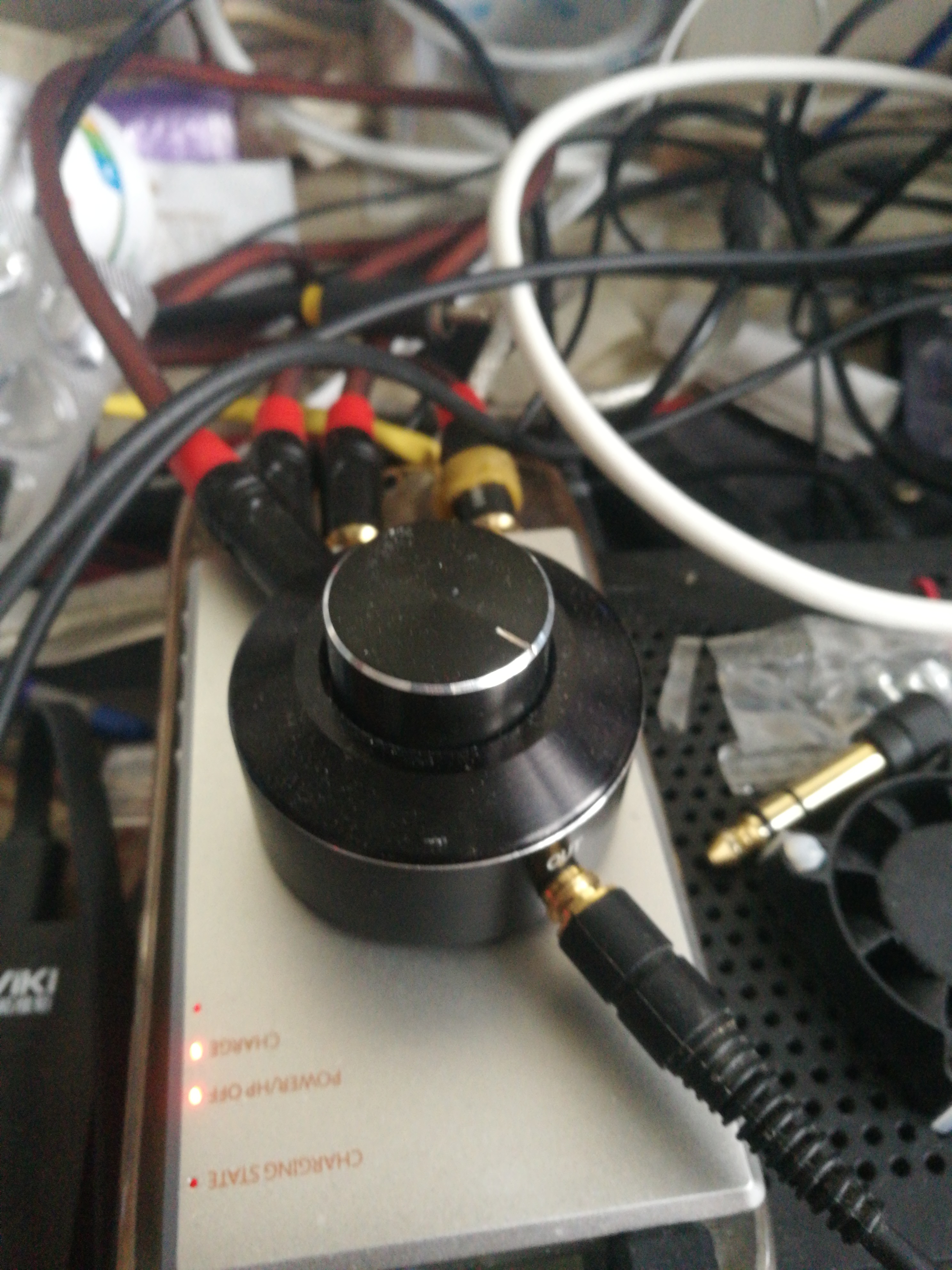

这个能拿两个用再09的平衡口上吗?

这个能拿两个用再09的平衡口上吗?
一个就够,你们找的可能是这个,只是知道,不评价不推荐。

这个能拿两个用再09的平衡口上吗?
平衡口有平衡接口的版本,TB有卖的,平衡进平衡出,不到两百
我买了一个用了两天,但是后来感觉没必要退了,我平衡接的A200,有源音箱自己就带音量调节
