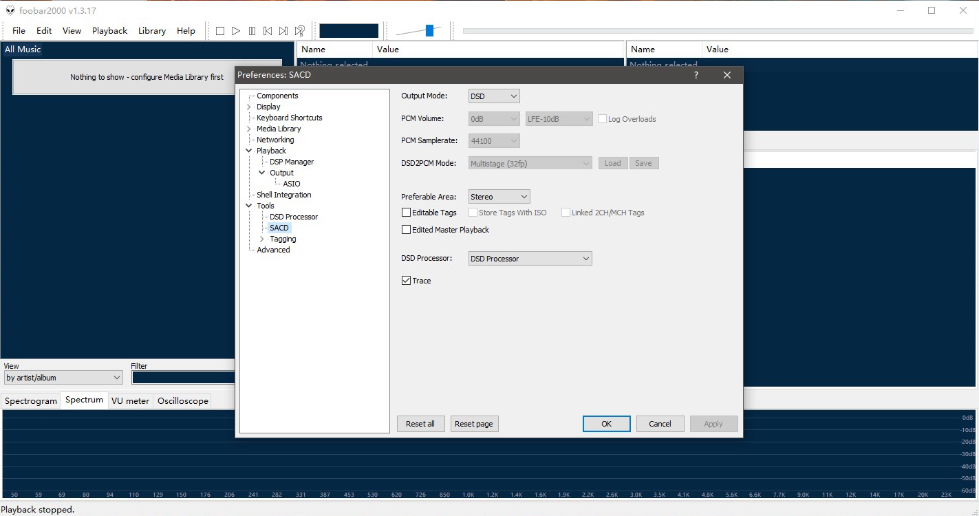

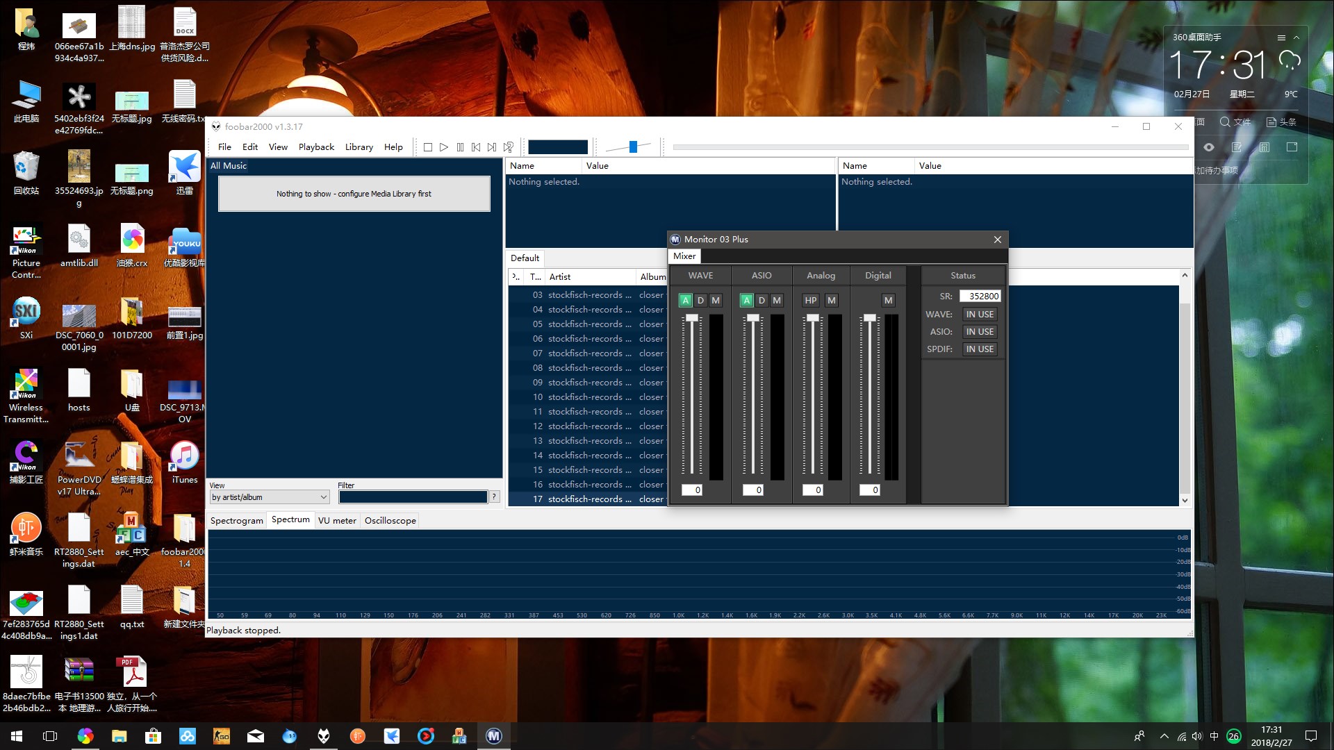

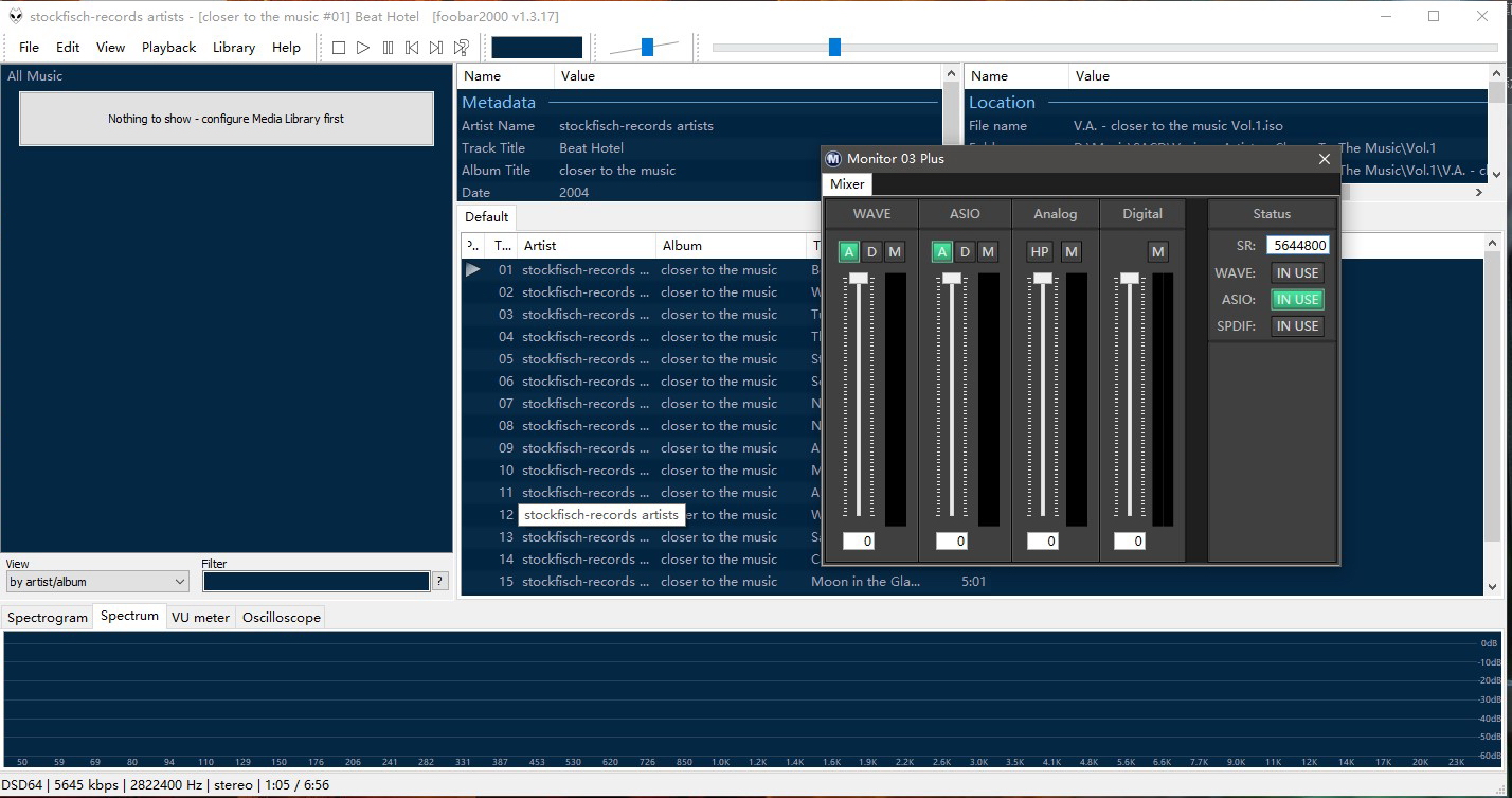

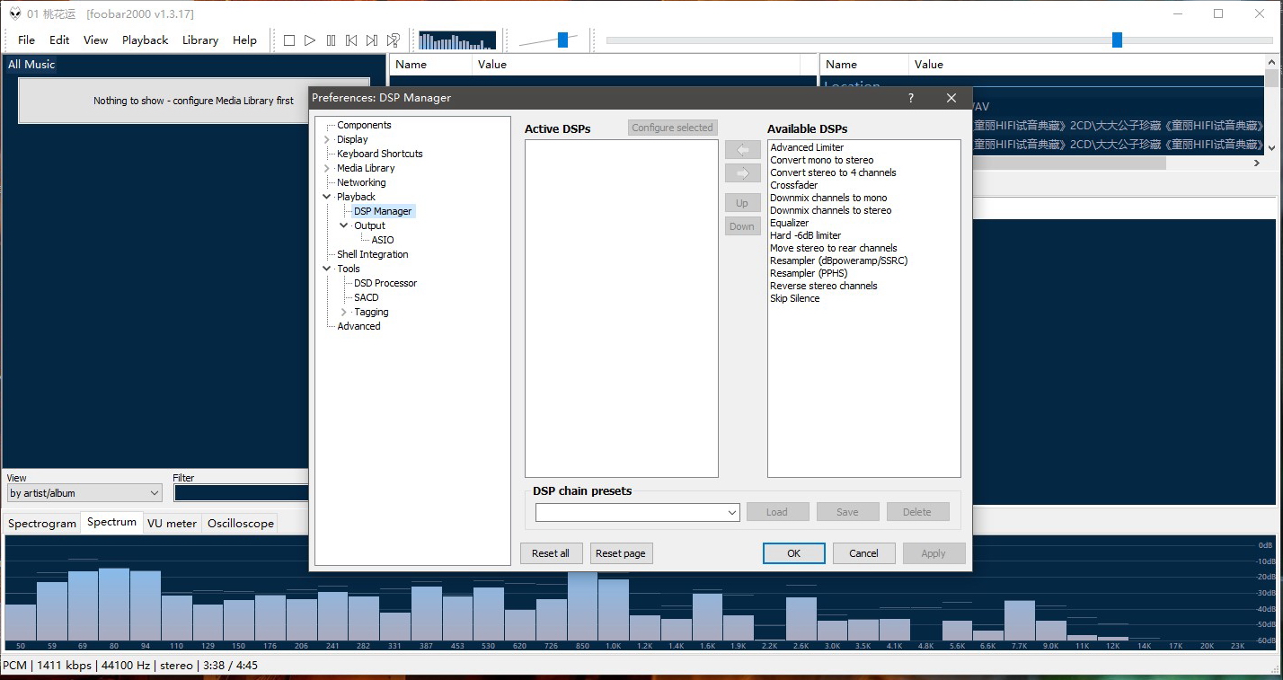

理论上,这个办法适合所有支持DSD硬解的声卡,按此办法设置后,手动切歌时,再也不会出现爆音,哪怕是普通cd文件和dsd文件之间的切换。所有音频文件的输出码率也固定了,具体看下图:
这是播放dsd文件,看乐之邦面板的SR:
这是44.1k音频文件,看乐之邦面版的SR:

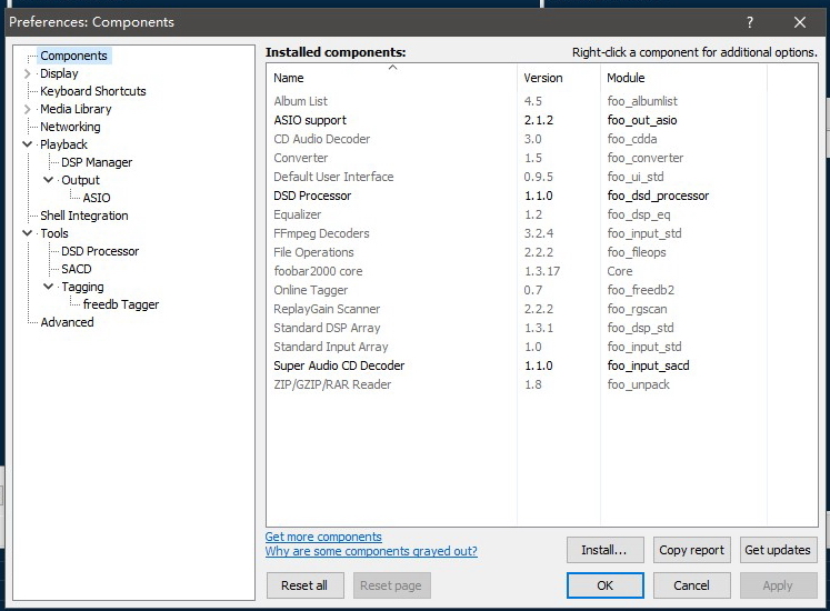

下面是具体设置,英文版的Foobar2000 1.3.17,只需要安装3个插件:ASIO 2.1.2,SACD 1.1.0,DSD PROCESSOR(这个是新版本SACD插件里面自带的)
3个自装插件,粗体显示的

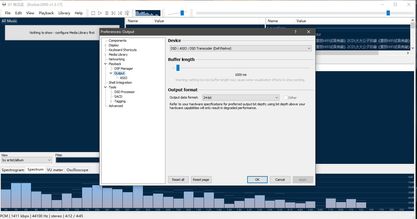

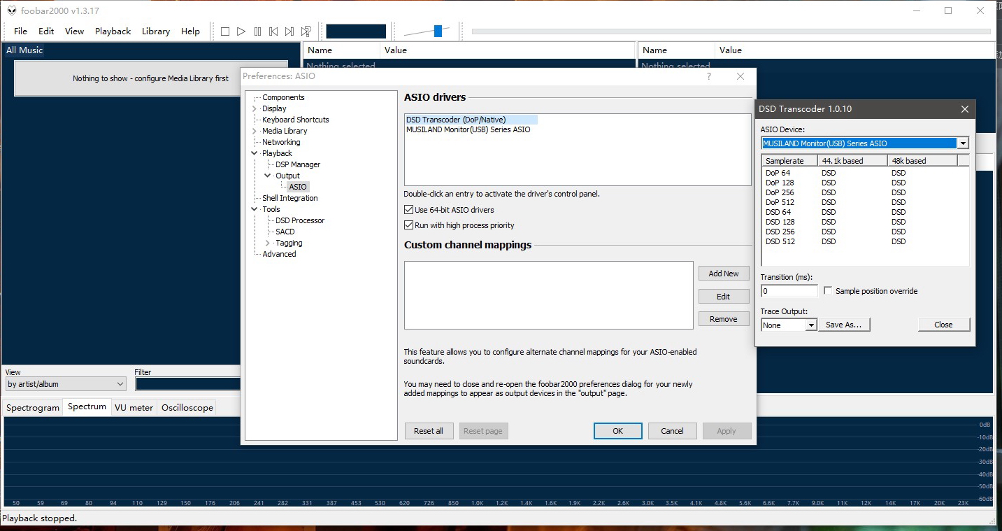

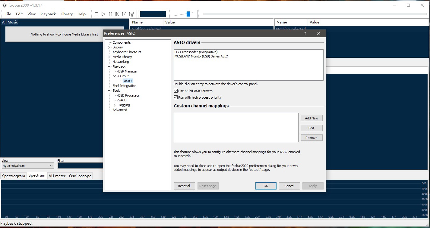

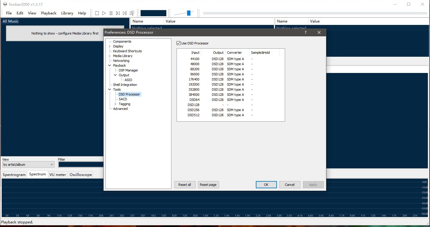

好吧,继续:
下面是设置,就不多说什么了,估计大家都看得懂:
还是3个图,没完,待续!

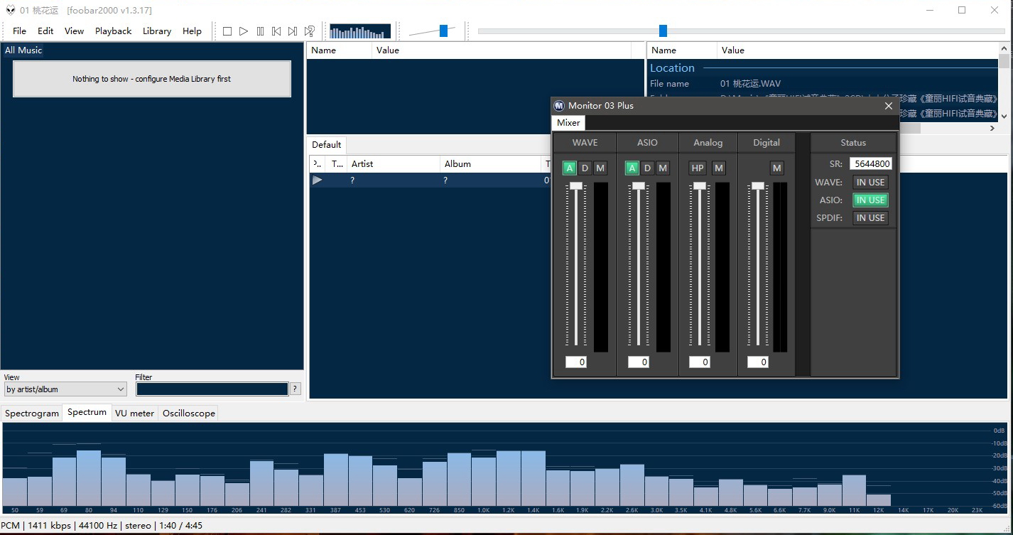

上面是设置,按照HQPLAYER软件音频文件先升频后再进行输出的思路,以上设置会对音质有较大帮助,背景更黑更安静,音域更宽广,声音厚度也有所增加,不再显得单薄,Foobar2000一直被HQplayer支持者诟病的不就是声音太单薄太白开水吗?大家可以不用费尽心思的找HQPLAYER的破解方法了。
不过听感这种东西太过主观,到底怎么样,大家自己试试吧,并且对44.1k的音频文件的音质提升是一耳朵的。如有更好的思路,欢迎交流,也欢迎拍砖,转载请注明出处,谢谢。
另外,手动切换歌曲的时候,确实没有了爆音问题,但是每次把Foobar列表内的歌曲全部自动放完后,声卡会自动从564.5k跳回到352.8k,这时会出现一个爆音,目前还没有找到好的方法解决,不过已经比原来每次切歌都有爆音问题要好得太多了,见下图:
