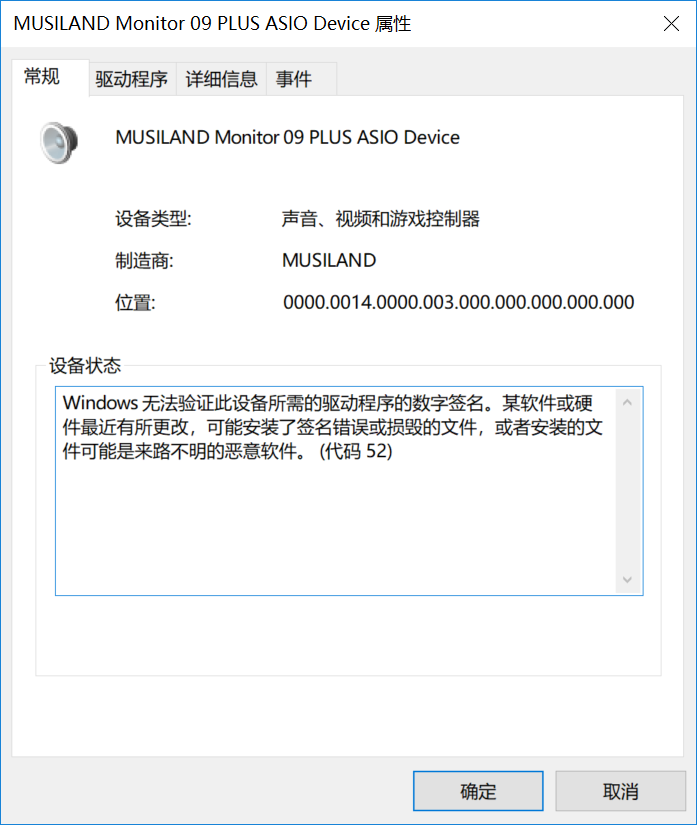

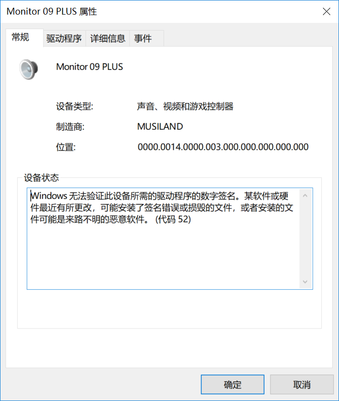

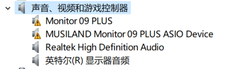

刚刚买的09P,声音还没体验到呢。
如图所示,安装完驱动不能用,JRiver不能播放。
Win10自带驱动,WASAPI倒是能出声。
可是我想用ASIO,怎么破?

1、win10的签名解决方案:
viewtopic.php?f=17&t=286
2、ASIO是比WASAPI老旧很多的标准,稳定性上远不如WASAPI,而音质上来讲,两者是没有任何分别的,对于WIN10,建议使用微软自带驱动,使用WASAPI。
3、DSD设置:
viewtopic.php?f=17&t=6
