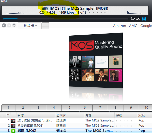

肯定压缩了吧,sony是行业制定者,官方压缩你又不可以说什么。现在玩概念很少人提码率的事,就如视频,只谈1080P,4K,压缩算法H264、H265,几乎没人去谈多少码率了。以下截图来自同一套24/96的官方MQS,demo里同一首曲是没有压缩的,但专辑里的是只有一半不到了。容量没压的133M,压缩的78M

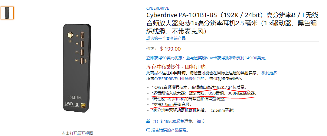

呀!你还没搞清楚怎么算的,人家产品都出来了,这个台湾公司厉害:
Re: 探讨一个问题啊,我搞不懂,有高手懂么?
发表于 : 23 2月 2018, 14:44

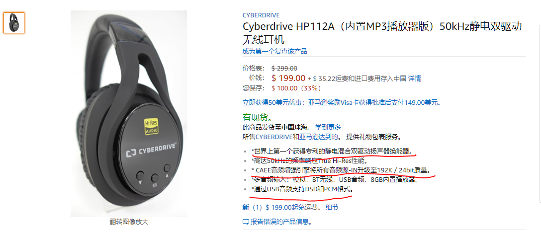

这家公司的产品都注明:“CAEE音频增强引擎将所有音频源-IN升级至192K / 24bit质量。”,这个就是“算法”,下面这个耳机看起来确实还蛮牛逼的:
发表于 : 23 2月 2018, 14:45
23 2月 2018, 14:44
不就是12年前乐之邦的SRC10里面SRC么,升频即可。
这个CAEE就是Cyberdrive Audio Enhance Engine,不知道是什么。
