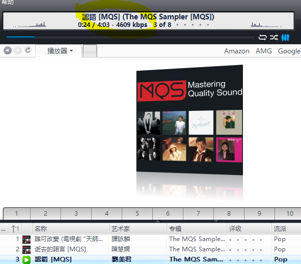

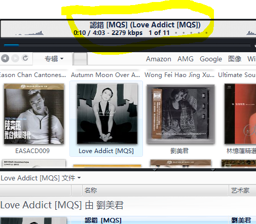

肯定压缩了吧,sony是行业制定者,官方压缩你又不可以说什么。现在玩概念很少人提码率的事,就如视频,只谈1080P,4K,压缩算法H264、H265,几乎没人去谈多少码率了。以下截图来自同一套24/96的官方MQS,demo里同一首曲是没有压缩的,但专辑里的是只有一半不到了。容量没压的133M,压缩的78M

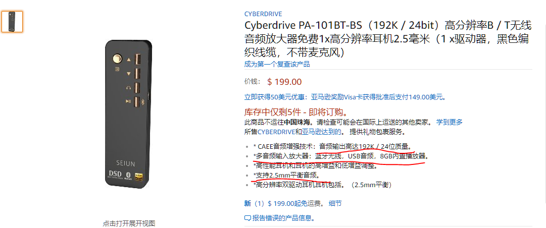

呀!你还没搞清楚怎么算的,人家产品都出来了,这个台湾公司厉害:

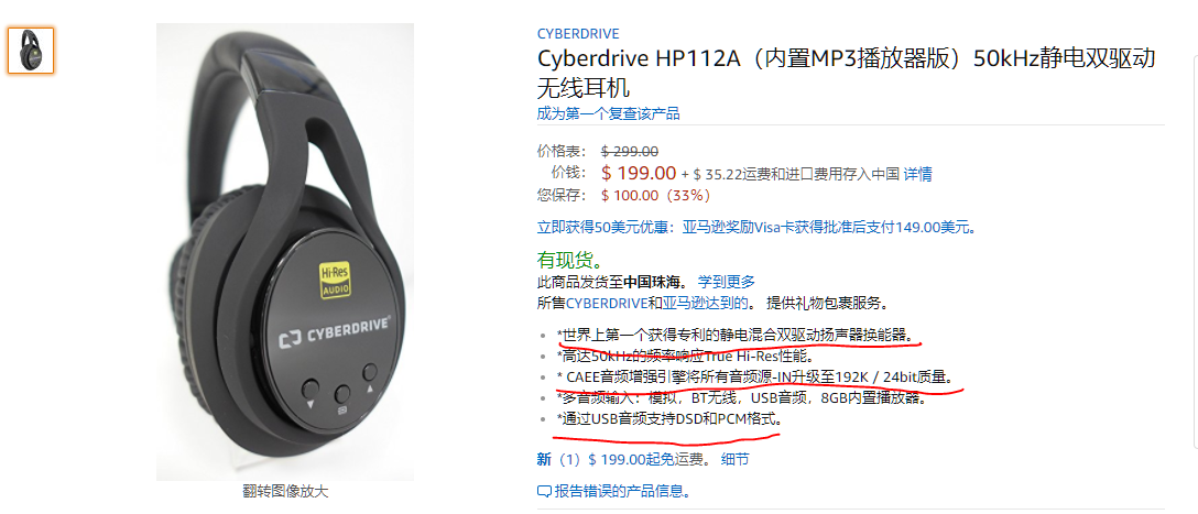

这家公司的产品都注明:“CAEE音频增强引擎将所有音频源-IN升级至192K / 24bit质量。”,这个就是“算法”,下面这个耳机看起来确实还蛮牛逼的:

不就是12年前乐之邦的SRC10里面SRC么,升频即可。
这个CAEE就是Cyberdrive Audio Enhance Engine,不知道是什么。

知道是说的码率,我的意思是根本没有必要搞清楚是怎么算的,SONY也不会公布算法,不然怎么去垄断市场,LDAC就是一个垄断工具,发射和接收端都要支持LDAC才有效,就像DSD64/48,播放设备要支持3072000一样。
