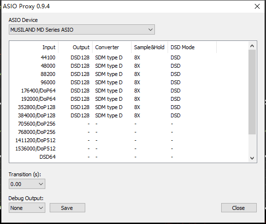

最近几天从数码多那儿看到PCM转DSD的文,便着手自己弄,ASIO Proxy设置如下

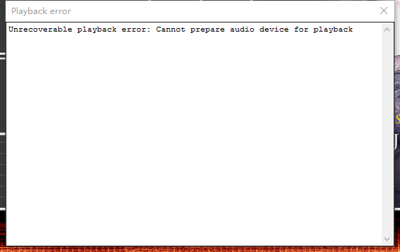

但在实际播放过程中除了44100/88200/176400和352800这样码率的文件播放正常之外,48000/96000/192000和384000码率文件一旦播放100%弹窗
不知这问题该如何解决,是我的设置上出了问题,还是其他原因

帖子 OscarMelee » 04 2月 2017, 12:19
没人知道这具体是怎么回事吗?
