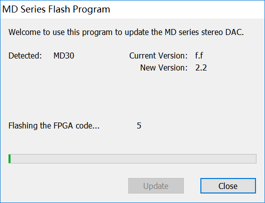

作死升级固件,结果卡住不动。试过重开了,一样卡在 5,难道原本升级固件速度就是这么慢的?

如果重刷有问题的话,那就返厂吧,没有其他解决方案。
都这么老的产品了,折腾它干什么,亲
这种固件都是好多年前制作的,操作系统天天打补丁,可能早就不能兼容了,升级风险很大的。

drink1coke
插2.0口

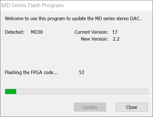

我也是立马就后悔了,我挂着程序一个早上,现在进度走到53了,目前速度非常慢。你看一下还有希望吗
手贱啊手贱

没戏了,你看 current version:f.f 已经说明根本就没认出来。
拔了重新再试,如果不行就返厂吧,像楼上的同学说的,在USB2.0口上试试。

换过usb2.0口了,我再换几天电脑试试看吧

解决了。
在win10系统下,以win7兼容模式运行MlCyMDFlash_v10013222.exe,半个多小时的更新时间后,重启md30,恢复正常。
