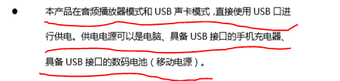

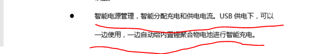

08MP设置为“始终完全充电”就行了,当充满后会自动断开,然后是USB供电。你可以观察一下,当电池标识暗的时候是在充电,当电池标识是白色时候已停止充电。另外,乐之邦那根50大洋的短线,在手机上是只有信号不供电的,而用这根线连接08MP和电脑后充电。说明书也没说明供电顺序(见图),但从其他用户反映的当电池无电机器不能启动,就算是插入电脑也是一样,必须等待充少许电才能启动,由此,供电顺序应该是:USB》》》电池》》》机器。

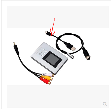

vincepei 写了:
01 2月 2018, 12:21
什么50大洋的短线啊?有什么特别,我好像没发现有这条线,最早一批购入的
就是这条:

Re: 08mp长期当声卡的充电设置问题
发表于 : 02 2月 2018, 17:34
vincepei
找过了,可能是换购版,没发现这条线,除了短点有啥特别?
发表于 : 02 2月 2018, 18:08
vincepei 写了:
02 2月 2018, 17:34
不是配的,是要另外买的。没有什么很特别,是PHONE口用来连接手机的不供电OTG线。
