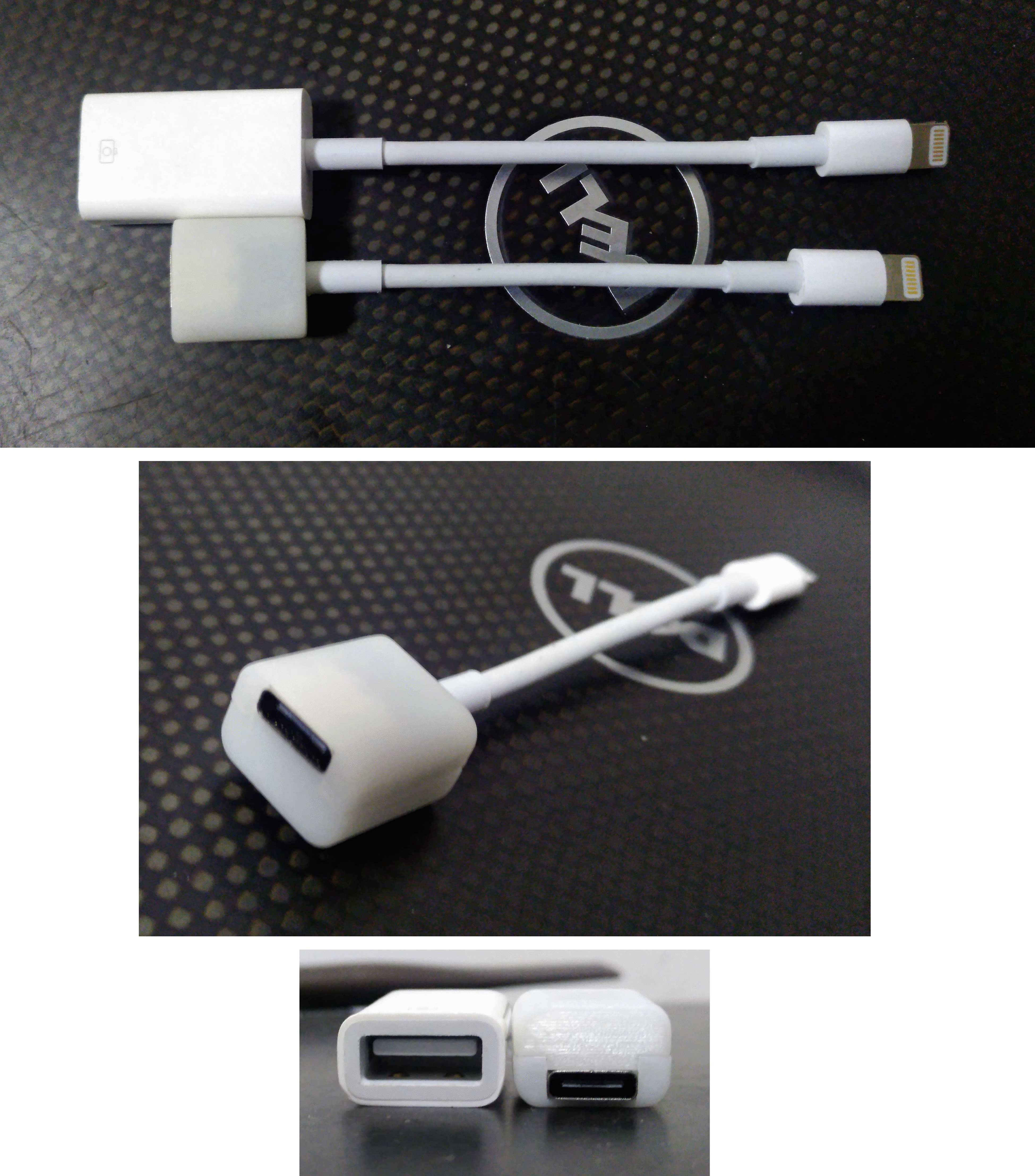

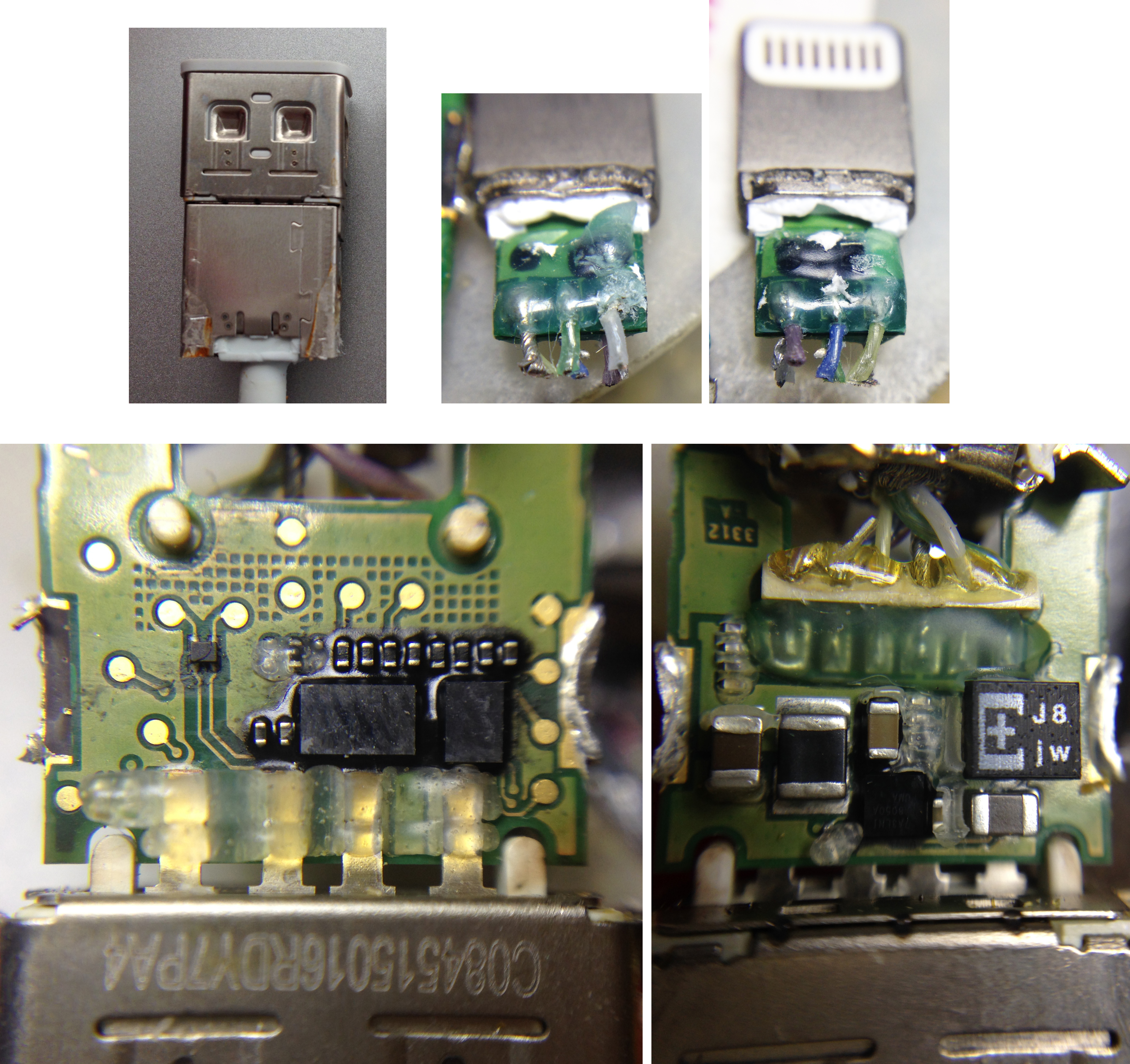

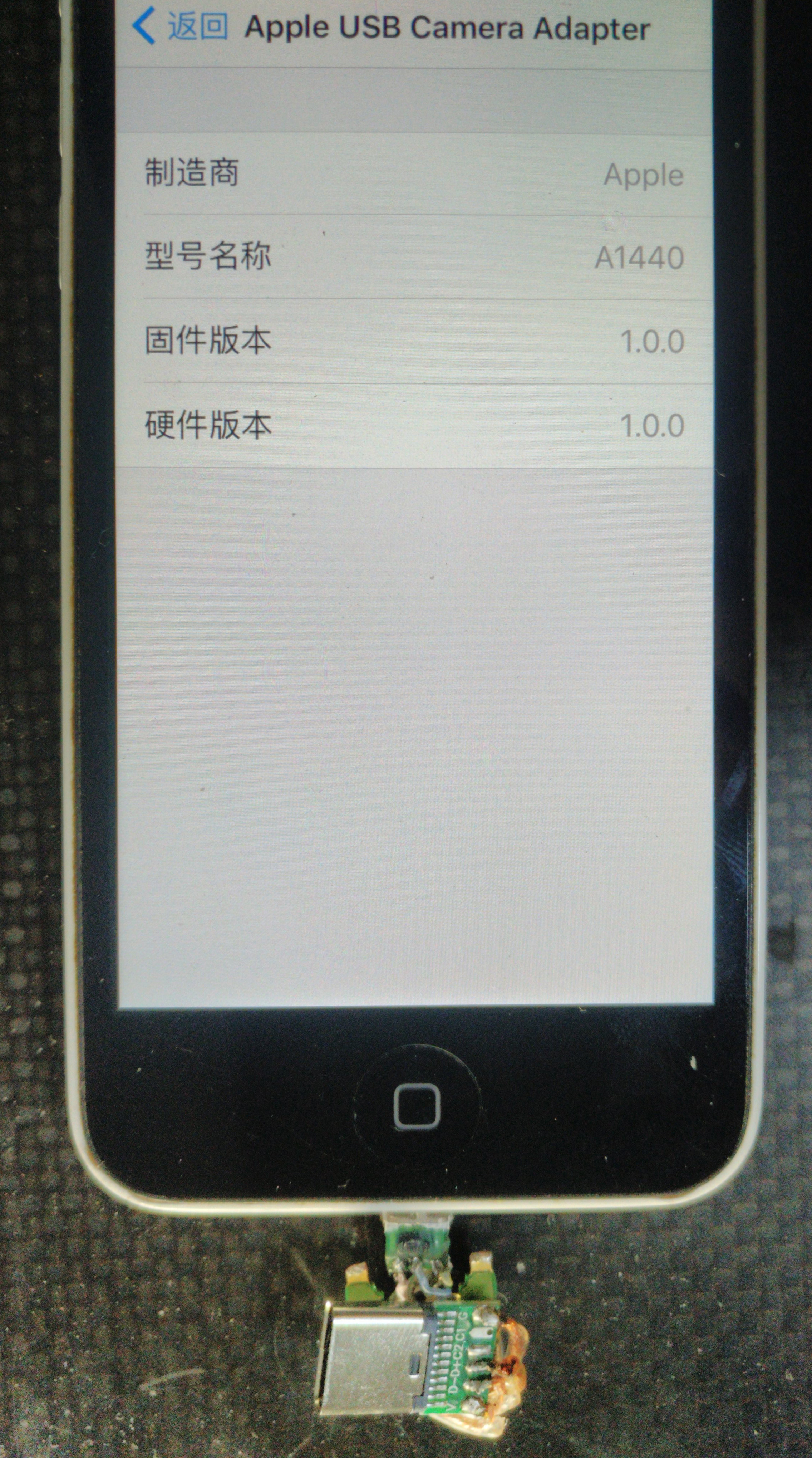

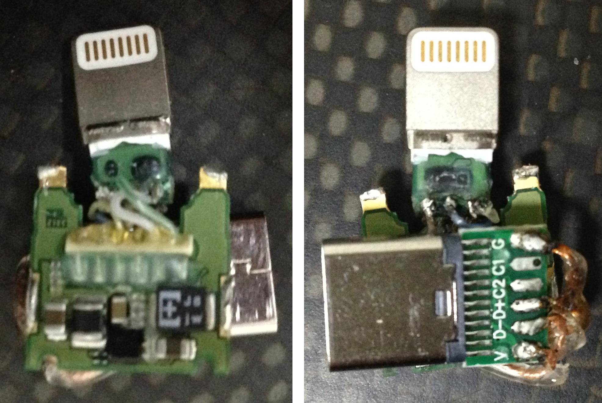

这次尝试虽然思路上比较简单,但实际操作时困难重重,报废了3个苹果官方相机套件。
难点:
1.相机套件无论是大芯片还是lightning头,都是焊锡焊住的不锈钢屏蔽壳。
剥除这俩壳时一次把lightning头的PCB弄断、一次把大芯片的USB焊盘拔起断裂,2个套件OVER。
2.lightning头以及大芯片的共计16个焊点都上了胶水进行加固,其中USB的4个焊点上的胶水是白色的薄薄一层比较容易剥离,剩下那12个焊点上是厚厚的绿色半透明硬质胶水,要300度以上高温才能稍稍软化。
制作这个Demo必须选择剥除其中一头6个焊点的绿色半透明胶水,一开始选择的是剥除大芯片上的胶水,因为胶水连焊点周围的电子元件也一起粘了起来,所以剥离的时候不小心把其他元件也连根拔除,第3个套件OVER。
3.除了那4个USB的焊盘比较大之外,剩下那12个焊盘都是宽度仅为0.6mm,互相间距0.4-0.6mm,焊接难度很大。
好不容易焊接完毕,结果发现实际尺寸过大,光Type C插座的长度就15mm了,就算再怎么缩小尺寸,也只能装进15.5x15.5x7.4mm的正方体外壳里,过大了,不方便。
Demo插上iPhone 5C.jpg (5.81 MiB) 查看 2120 次

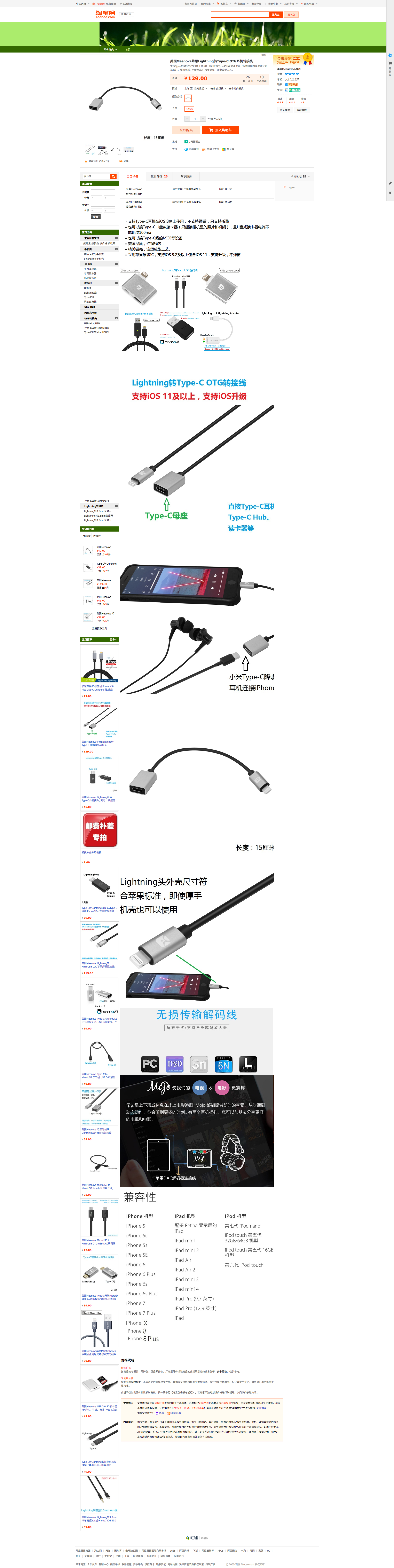

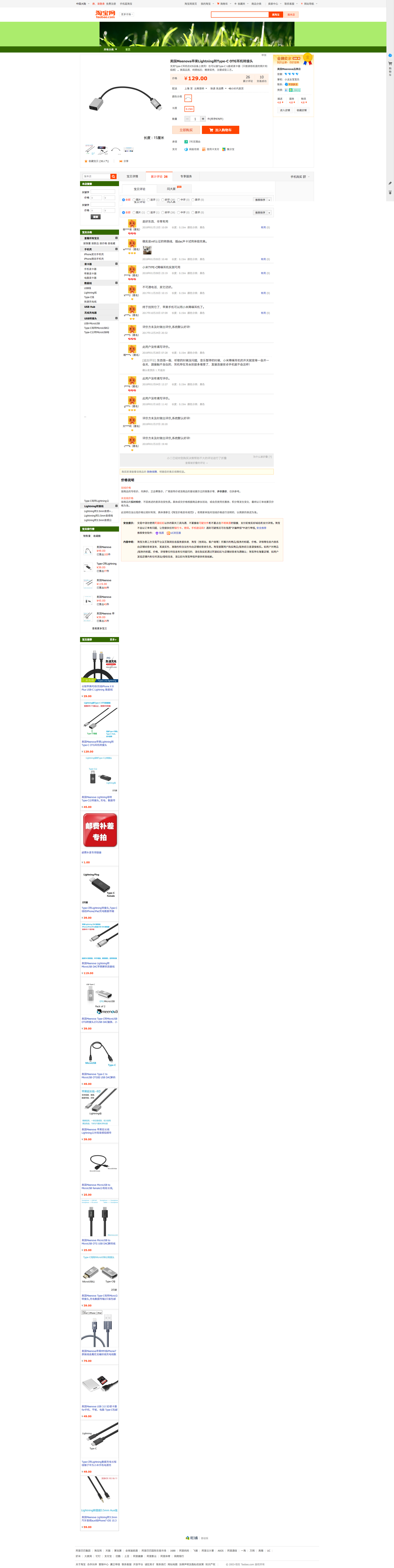

噢噢,那就难度降低很多,不过type c插座那头尺寸依旧没办法缩减,看了下市面上有这种产品,价格还算便宜,就是明确声明不支持通话,还有一个负面评价,就是不知道实际质量如何,以及实际是否是苹果原装芯片。看了下这家店其他商品评价,不少人说用久了
lightning端会发烫,感觉苹果原装芯片应该不会那样吧
https://item.taobao.com/item.htm?id=559 ... dmg8j26111

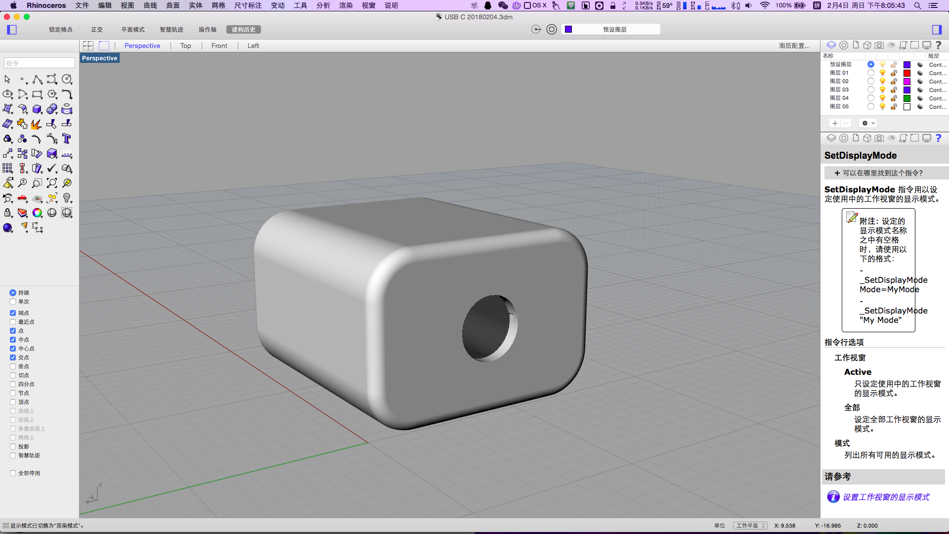

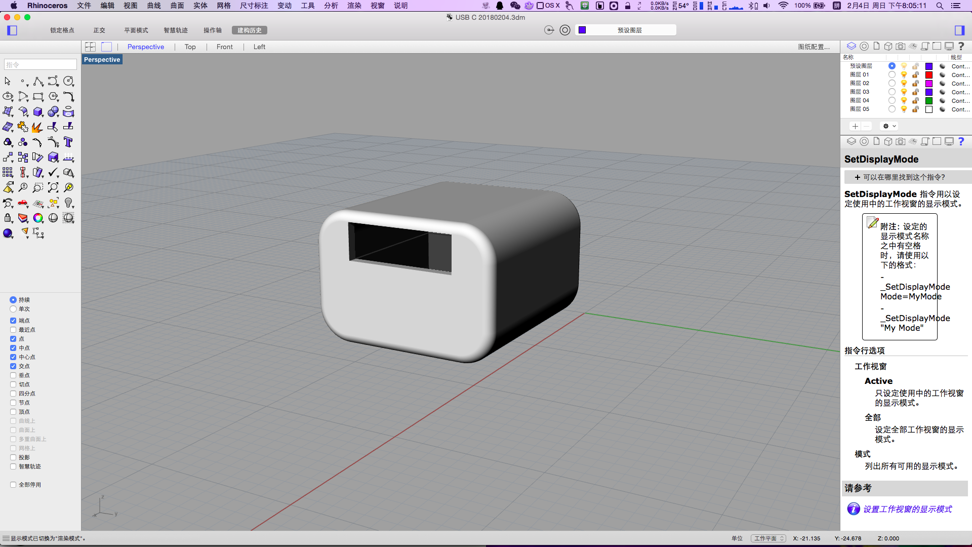

Type C母座的树脂外壳3D打印出来了,装配上去效果还不错
屏幕快照 2018-02-04 下午8.05.11.png (839.58 KiB) 查看 1952 次
屏幕快照 2018-02-04 下午8.05.43.png (722.66 KiB) 查看 1952 次

Re: Lightning Plug to Type C Jack (Demo)
帖子 客服六号 » 04 2月 2018, 20:22
真是高手啊,要薄一点就好了
帖子 plnncc » 04 2月 2018, 20:30
04 2月 2018, 20:22
真是高手啊,要薄一点就好了
嗯,我去修改下设计
帖子 客服六号 » 04 2月 2018, 20:57
长一点没关系,要薄
