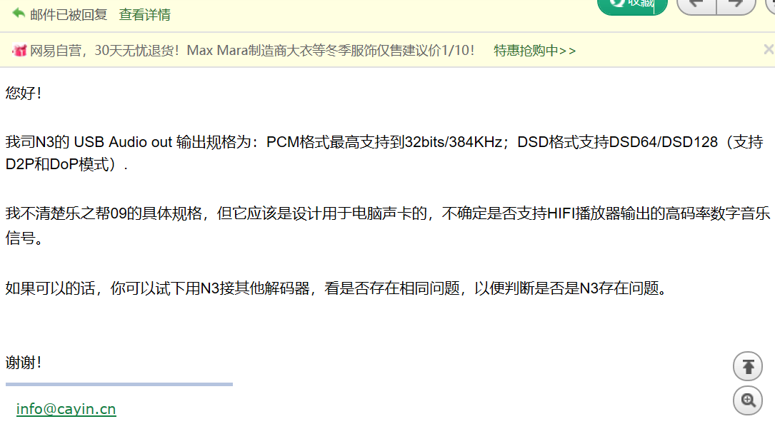

我发邮件给凯音了,回复说凯音N3是支持UAC2.0的,但N3做转盘,只能输出44.1格式的,这个是因为UAC协议不匹配吗?
谢谢六号哥。

谢谢解答。关于N3输出的格式,他们也回复了,如下:
我司N3的 USB Audio out 输出规格为:PCM格式最高支持到32bits/384KHz;DSD格式支持DSD64/DSD128(支持D2P和DoP模式)。
我不清楚乐之帮09的具体规格,但它应该是设计用于电脑声卡的,不确定是否支持HIFI播放器输出的高码率数字音乐信号。
如果可以的话,你可以试下用N3接其他解码器,看是否存在相同问题,以便判断是否是N3存在问题。

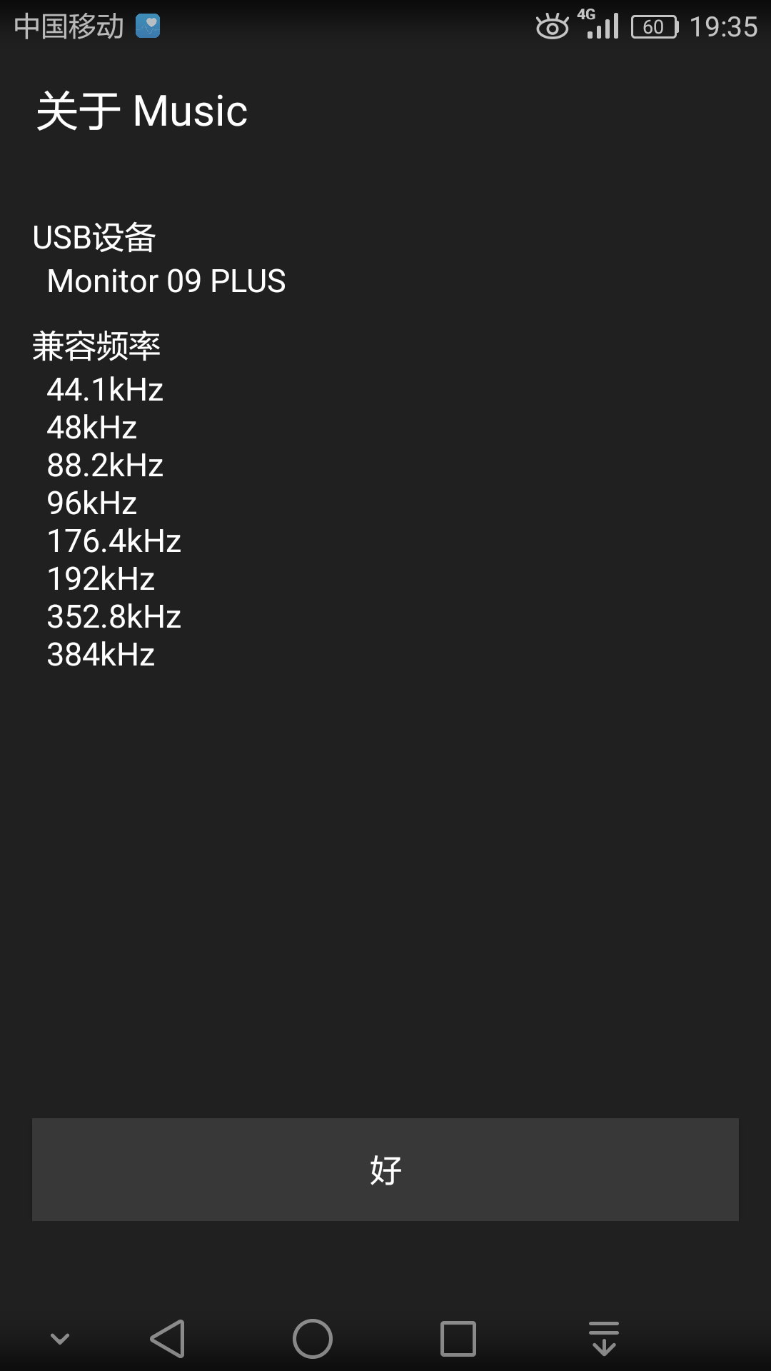

09在手机上是可以实现32/384和DSD128的,这个很多人都在用。

06/09/09p都可以384
