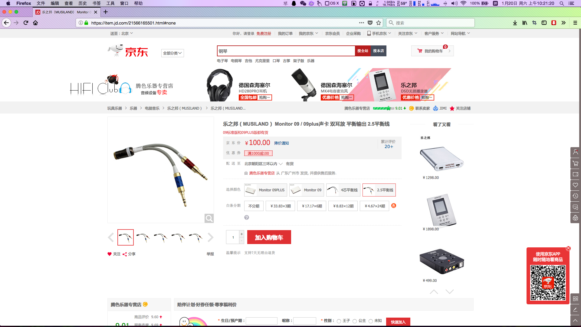

这根在京东公开售卖焊接错误的06、09的2.5平衡转换线,我建议乐之邦官方处理一下
plnncc
帖子: 209
注册时间: 08 7月 2017, 18:29
帖子 plnncc » 20 1月 2018, 10:58
https://item.jd.com/21566165501.html#none
屏幕快照 2018-01-20 上午10.21.20.png (715.47 KiB) 查看 1921 次
这根不知道哪家作坊出的焊接错误的线之前当成赠品赠送也就算了,现在还在京东上公开售卖,弄得好多用这根2.5线的朋友(仅我所知的就有十几个了)不会去想问题出在这根线,而是都一上来就评价乐之邦平衡口有问题、相位失真、左右声道声音一样,严重影响乐之邦的声誉。

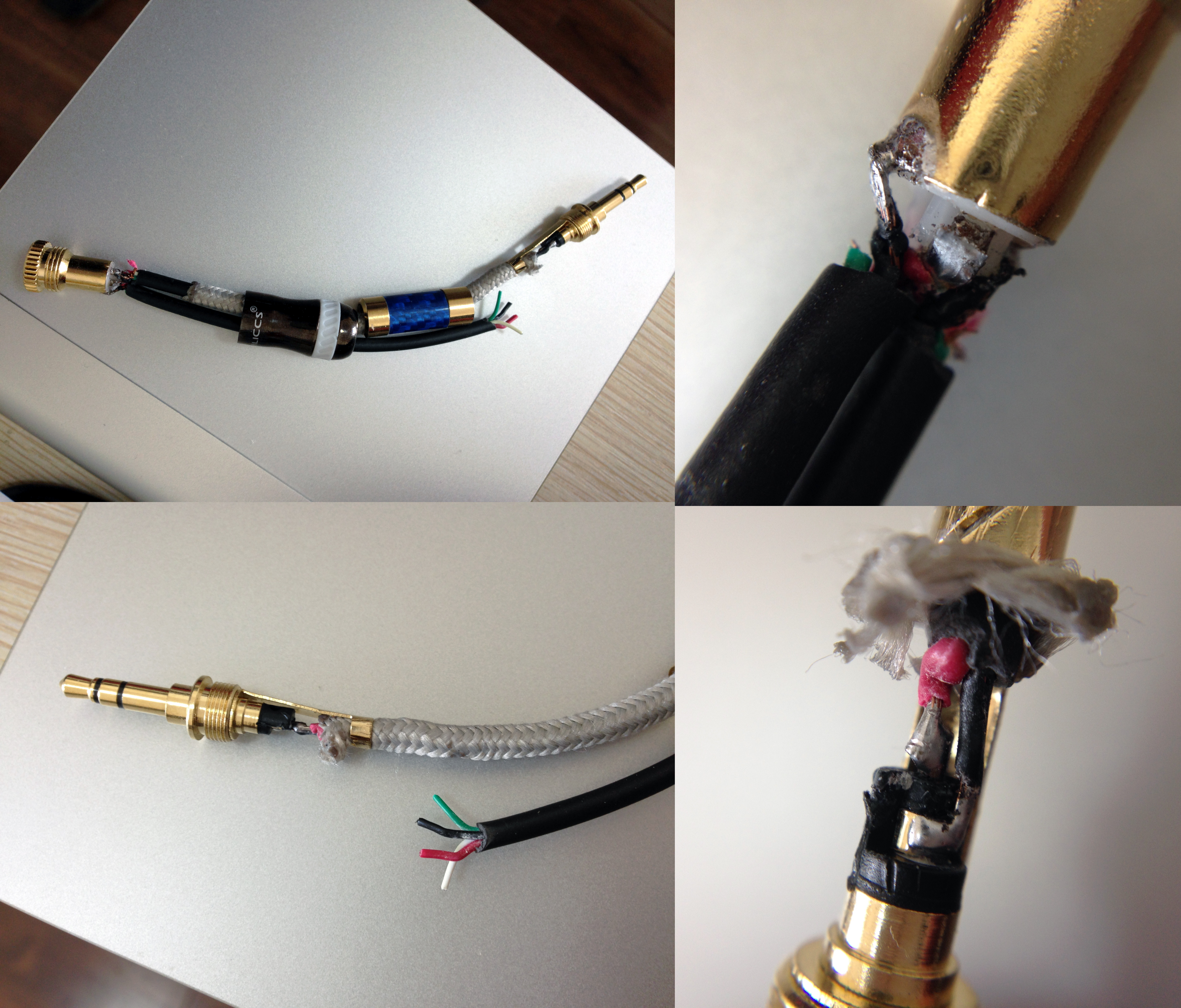

我买09P也送了这线,之前曾发帖误以为是官方出的,这贴里详细描述了这根线错在哪里,是2.5母座处L-和R-焊反了:
viewtopic.php?f=11&t=5114

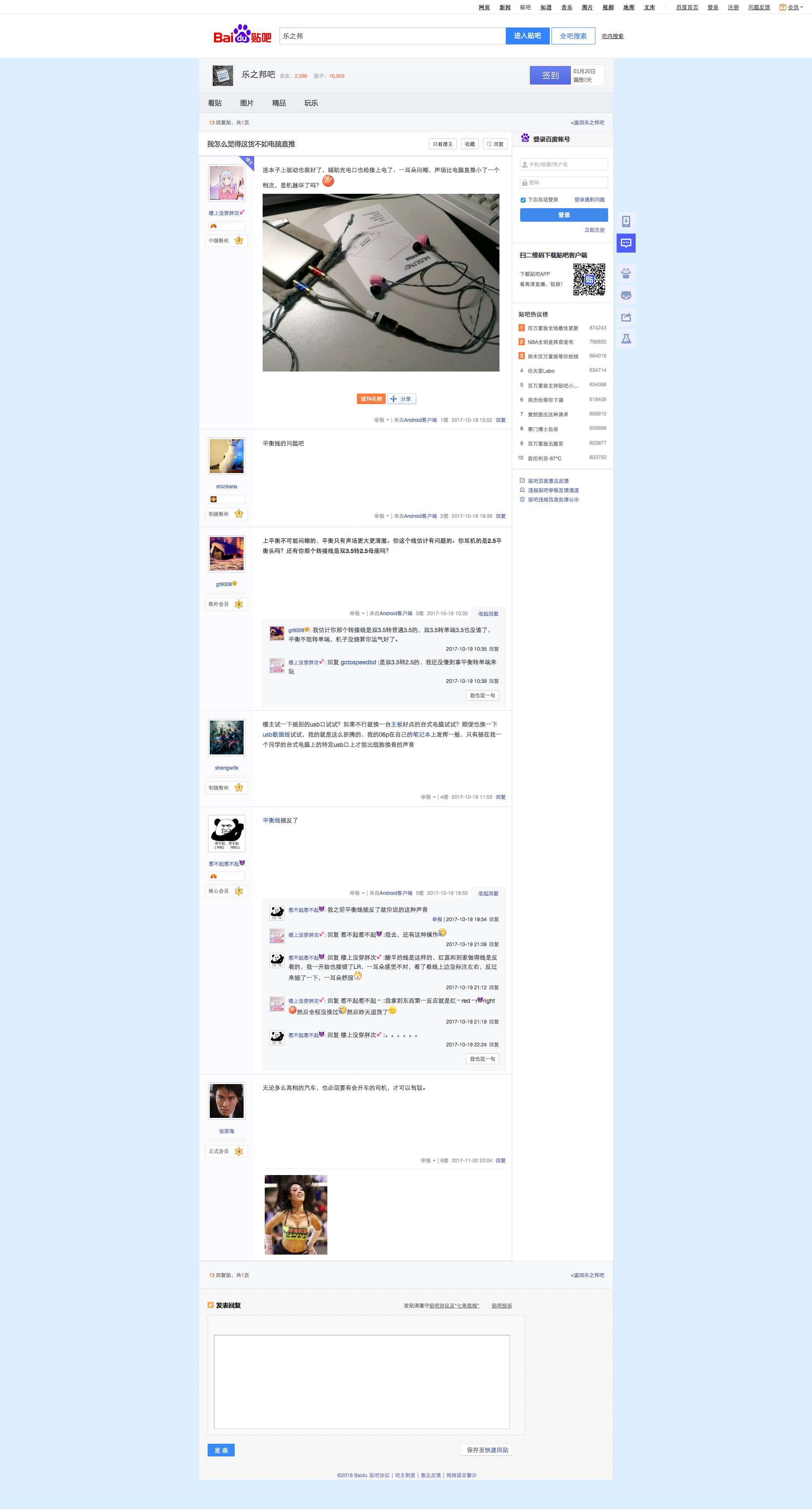

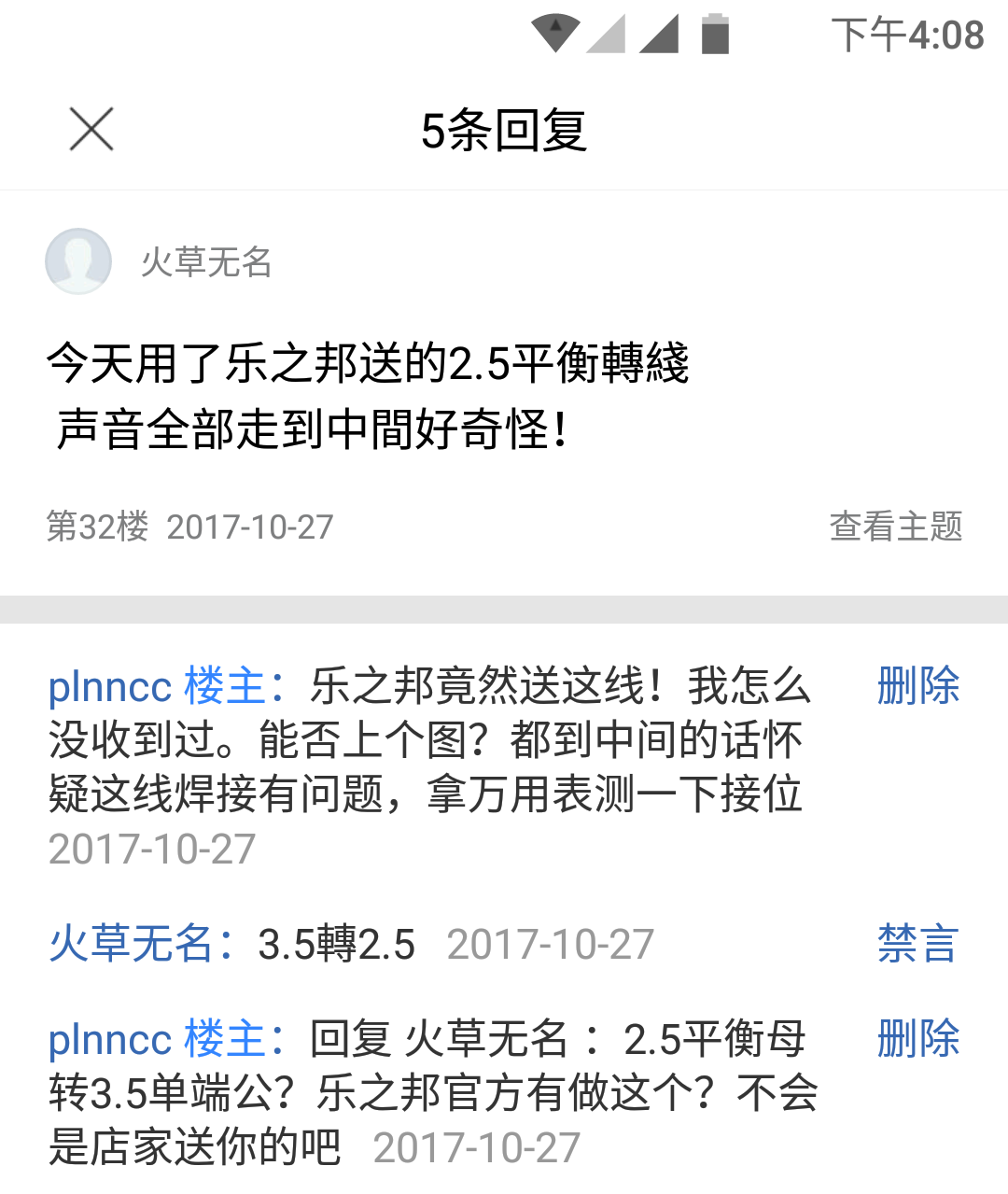

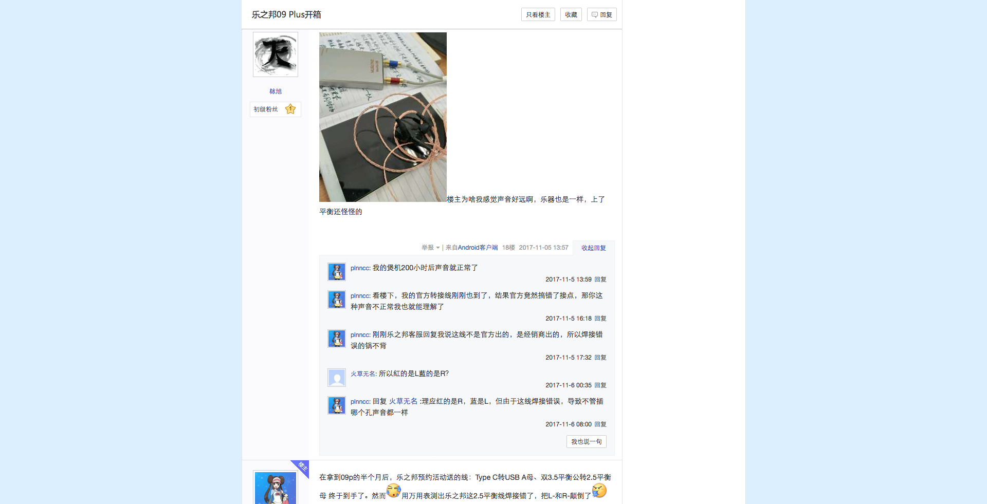

截图了一些朋友对这焊接错误的线的反馈:
https://tieba.baidu.com/p/5378622661
双3.5转2.5错线 反馈1.png (1.18 MiB) 查看 1836 次
上次由 plnncc 在 21 1月 2018, 09:54,总共编辑 1 次。

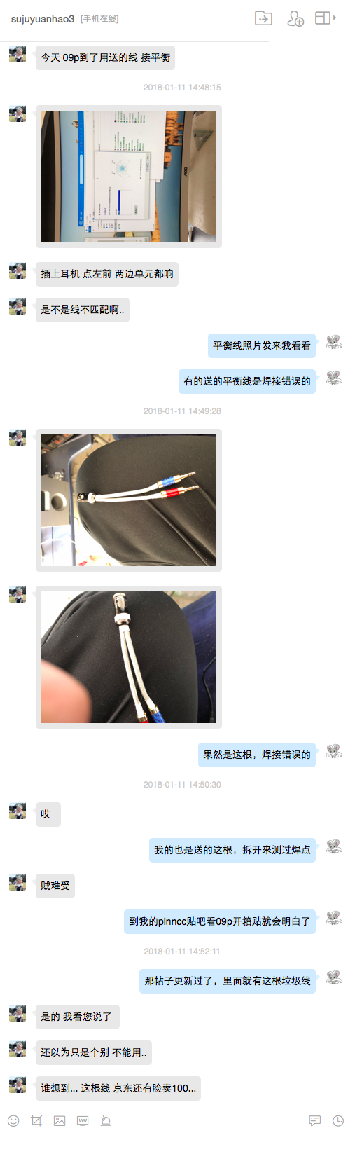

不是的,是焊接点那里L-、R-要对调,对调插头没用

帖子 plnncc » 21 1月 2018, 09:54
https://tieba.baidu.com/p/5333087129
双3.5转2.5错线 反馈2.png (3.52 MiB) 查看 1809 次

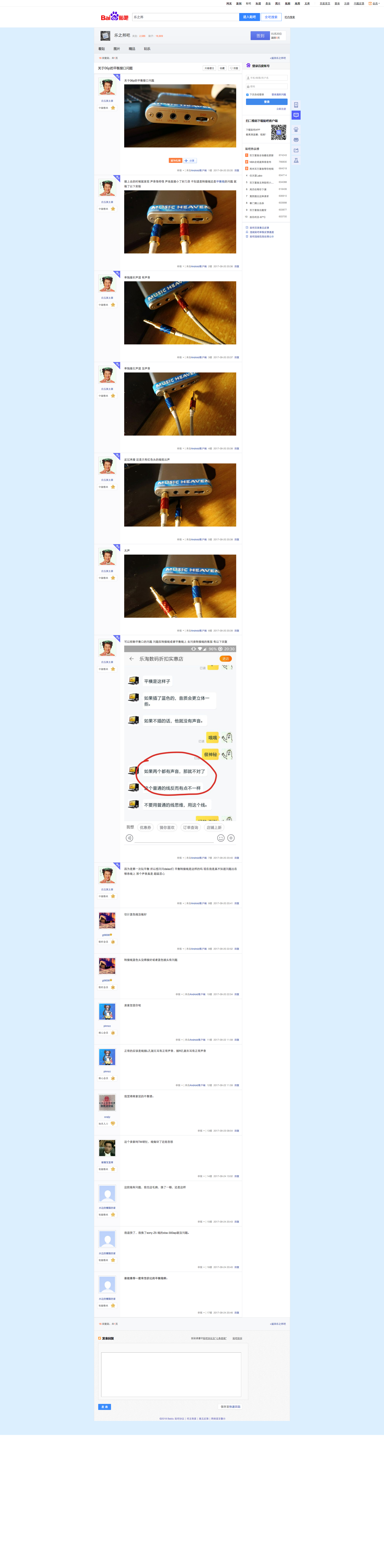

Re: 这根在京东公开售卖焊接错误的06、09的2.5平衡转换线,我建议乐之邦官方处理一下
帖子 plnncc » 21 1月 2018, 10:12
双3.5转2.5错线 反馈3.png (356.71 KiB) 查看 1799 次
plnncc
帖子: 209
帖子 plnncc » 21 1月 2018, 10:14
双3.5转2.5错线 反馈4_1.png (195.62 KiB) 查看 1777 次
plnncc
帖子: 209
双3.5转2.5错线 反馈5.png (342.98 KiB) 查看 1799 次
