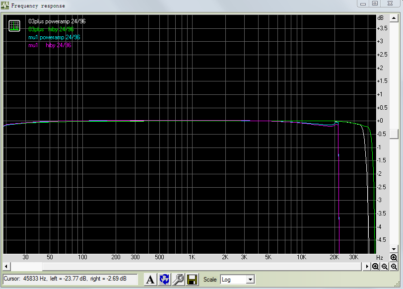

MU1耳放线真的输出24/96?不是忽悠?
帖子 ft5555 » 15 1月 2018, 21:28
请官方回答一下

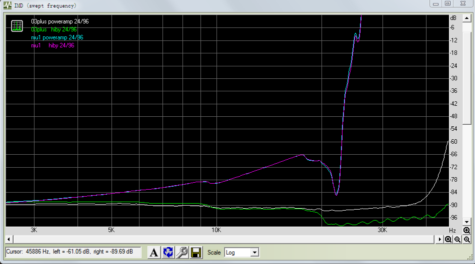

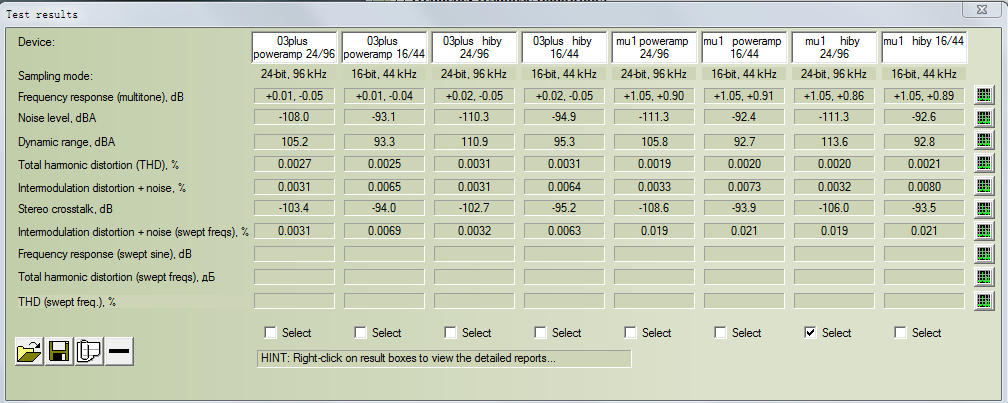

同手机下跟03plus对比,明显频响在22KHZ被截断了。
不管是poweramp的全局输出 还是海贝独占输出
Re: MU1耳放线真的输出24/96?不是忽悠?
帖子 客服六号 » 15 1月 2018, 21:39
CS42L42这个CODEC中集成了模拟的滤波器和耳机放大器,把音频带外都裁剪了。
跟你03 PLUS外面加了个poweramp以后,就从35k裁剪是一个道理。
