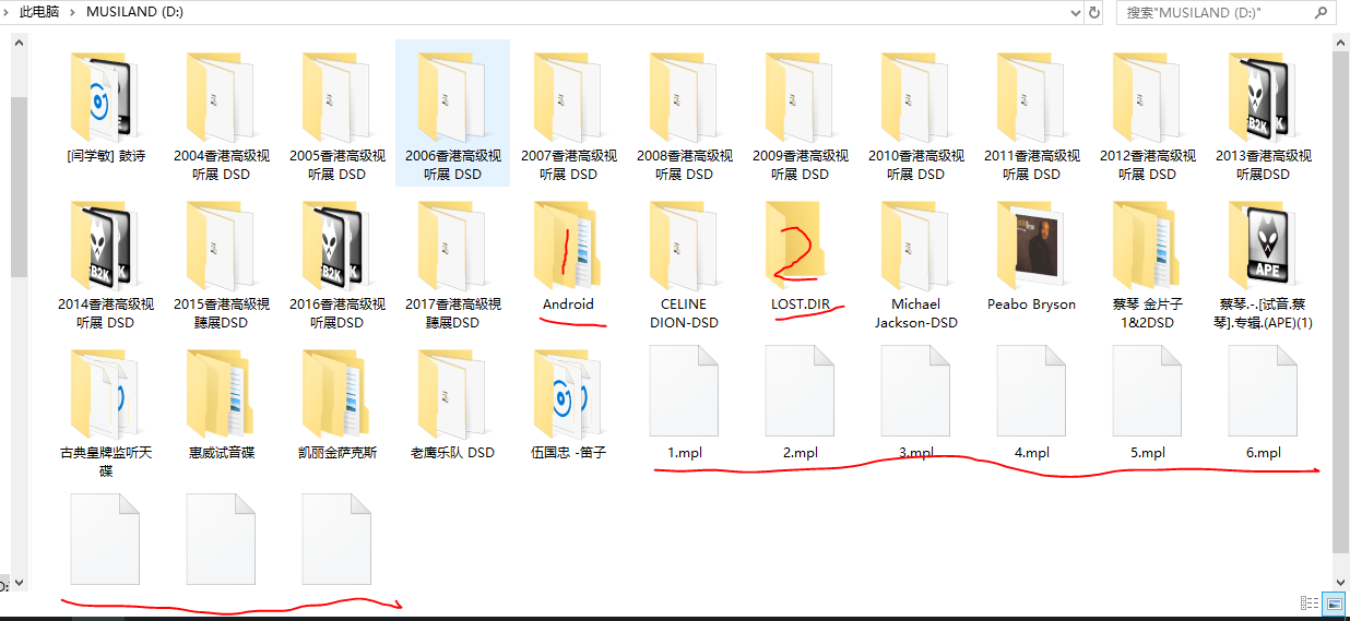

2017年11月入手08mp。
1.期间偶尔会出现歌曲列表头几行乱码的情况,用捅菊花的方式可以解决。这个是什么原因造成的,有什么好的解决方案
2.之前歌曲排序是按英文字母顺序排列,今天突然顺序乱了,怎么恢复到按字母先后排序?
望解惑,感谢

同是08MP烧友,很开心与你探讨。
1.出现乱码情况,可能是A。误将不是音频文件的文件输入列表(见图中1和2,是链接手机和电脑后产生的文件);B。在TF卡中删除过音频文件,而没有将列表清空又再次输入文件(见图中1---9就是列表文件);C。输入了机器系统不能接受的另外的语言文件。
2.歌曲排序肯定是按字母顺序的,关键是用的固件版本,最佳的固件版本是V1.0.0.0

同是08MP烧友,很开心与你探讨。
