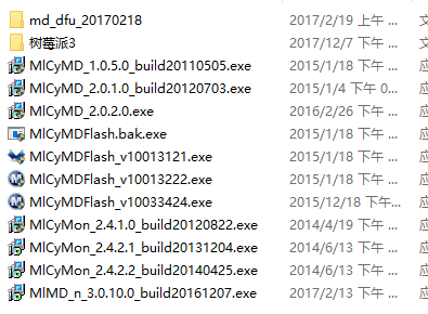

天外云帆 写了:
14 1月 2018, 17:25
我买的是官方出的换购机器,用的是2.4版本的固件,比2.2声音好,但是就是同轴不稳定。我刷了2.2发现声音变差了,想刷回2.4的,能帮我一下么?
到这里去翻箱倒柜吧:http://www.musiland.cn/dl/utils/
