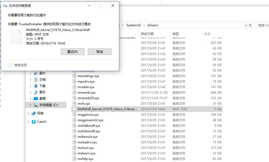

大大,我昨晚和刚才根据教程折腾了一波,问题尚未解决,开机依然要重新拔插一次才行并且FB2K不可用,具体状况如下:
1.首先重新说一下我的问题吧,06MX从买来到现在一直是作为声卡使用的,从来没有拆开其后盖装上电池过;由于作为声卡使用,所以06MX连接电脑的usb线一般是一直插着的;我注意到06MX纯粹作为声卡的开机过程似乎是先持续只亮最左边的usb灯再4灯齐亮再进入usb灯闪烁,ANA和DIG两灯持续亮的三灯的状态,我的问题就是在于电脑开机后,06MX卡在了第一阶段,即持续只亮最左边的usb灯,之后无论过多久电脑都无法识别06MX,而重新拔插一次就会直接从第二阶段(即4灯齐亮)开始,电脑识别了06MX,乐之邦官方驱动或usb音频2.0驱动开始工作……不知道这个卡在第一阶段的现象是否能确定问题的所在
2.根据https://forum.musiland.cn/viewtopic.php?f=11&t=4302彻底删除驱动途中遇到了问题:有一个文件MsftWdf_Kernel_01019_Inbox_Critical.Wdf位于C:\Windows\System32\drivers不可删除,分不清这是微软自带的还是乐之邦驱动的残留文件

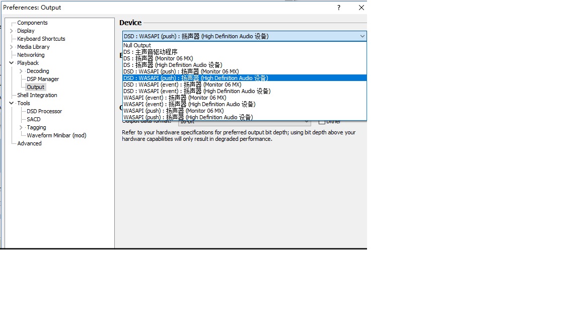

3.根据https://forum.musiland.cn/viewtopic.php?f=11&t=2178设置FB2K后无法播放音频文件(一个wav和MP3),提示Unrecoverable playback error: Unsupported stream format: 44100 Hz / 16-bit / 2 channels;对于同一个wav文件,只有在output中将device设置为DS:06MX才能用06mx播放,DSD和WASAPI都不行;而将device设置为DSD(PUSH):High Definition Audio 设备就可以正常播放,所以或许不是软件或插件或wav文件的问题?
注:FB2K版本为从其官网下载的v1.4 beta3英文原版,插件也是根据https://forum.musiland.cn/viewtopic.php?f=11&t=2178从FB2K官网下载的;用网易云音乐设置输出设备为wasapi可以正常使用06MX播放

2.要删除这个文件,必须将06MX拔出电脑后才能删除。
3.免驱动FOOBAR设置容易忽略的地方,就是输出格式,设置为32bit就可以了,见图:
