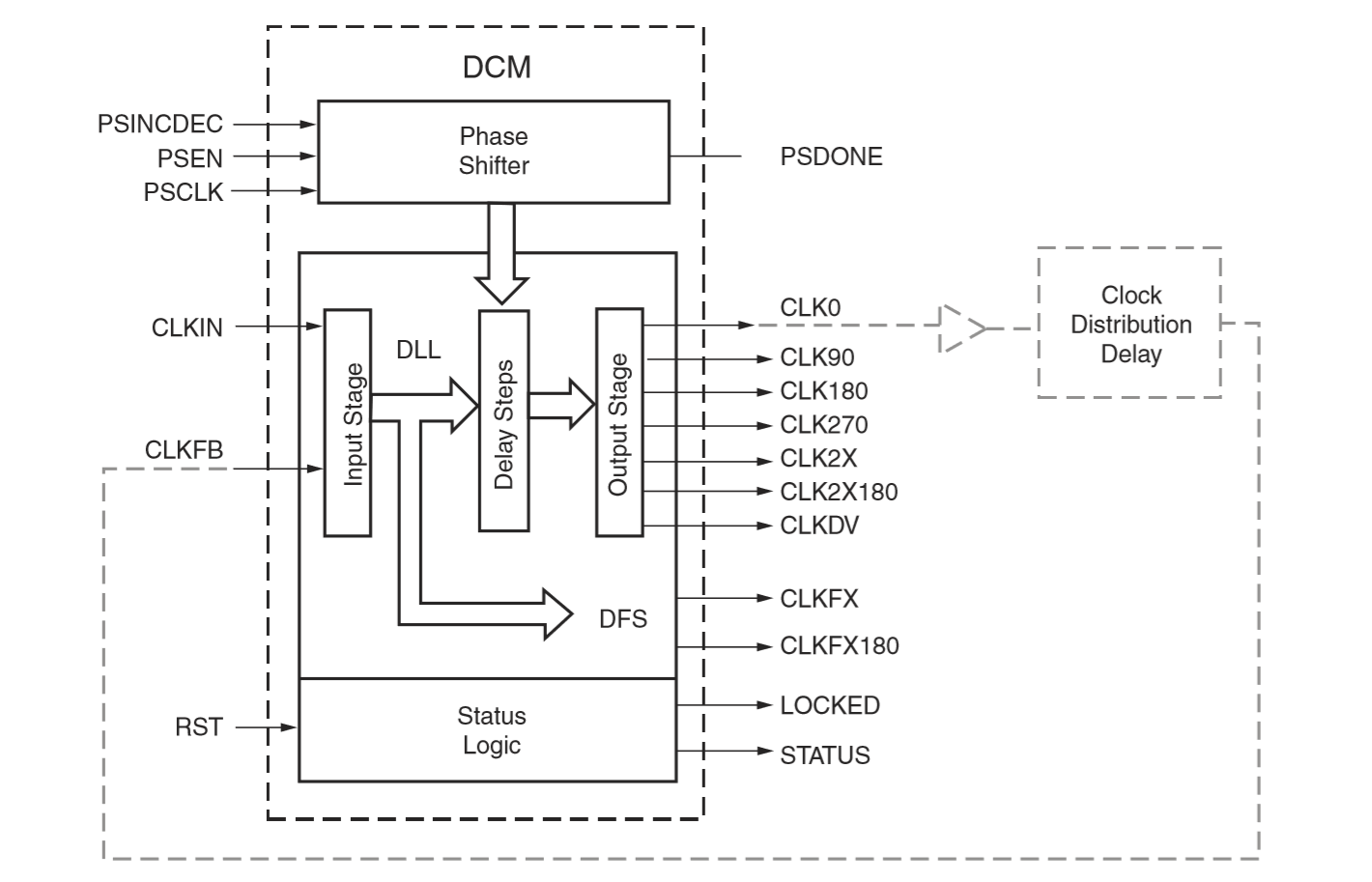

6哥说的这个DCM,全称是Digital Clock Manager,即数字时钟管理模块。特点是可以消除时钟延迟,合成任意范围内频率信号,时钟相位调整这些功能。对应以前的解决方案,是DLL 即Delay Locked Loop。 数字延迟锁相环
以上是我百度的资料,具体不懂。
但我猜乐之邦近期产品PCB图片上,总把晶振放在PCB背面(并且貌似只有一个)。那么是否这个晶振会提供一个基础频率,然后再使用DCM生成需要的各种频率呢?
你讲的那种转盘,一般都是两个晶振,一个对应44.1一个对应48khz频率。至于96 176 192这种的频率将刚才的44.1和48翻整数倍即可。
我想表达的是,乐之邦似乎对晶振这个问题不是很想详聊的样子,别家都在疯狂的搞飞秒时钟,TCXO,OCXO这些东西的时候,乐之邦PCB上只有芝麻粒那么大一点点的小晶振在默默工作。似乎声音并没有因此而有所妥协。
其实还是很狠狠感兴趣6哥能抽空聊聊这个话题的(不泄露自家技术 不必要怼别家的范围内)

我们的DCM可以合成任何频率的时钟,可以消除时钟的相位抖动,总之,一句话,这才是高品质时钟的终极形态。

老铁能稍微解释一下吗,这一张图BIA上来,啥也看不懂的。告诉了我们我邦牛逼,还要稍微说一下,我邦为何牛逼的呀
