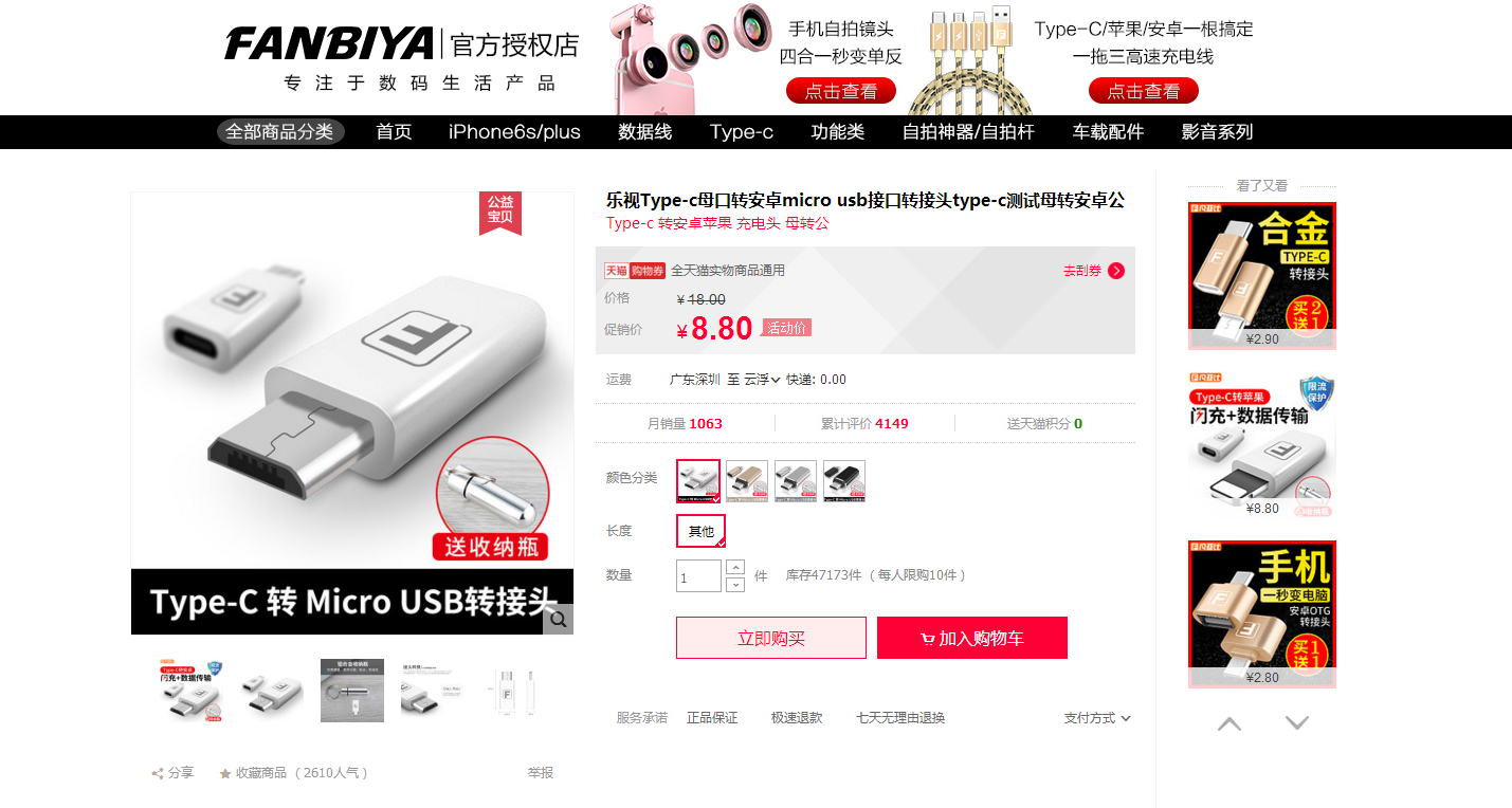

手机乐檬X3,micro usb转type-c转接头是乐视的如图,试过QQ播放器,海贝,先插耳机,后插耳机,各种方法都试过,都没法识别音频线,这是为什么。 请教解决方法,谢谢。
Re: 声卡线到了,识别不了
帖子 客服六号 » 03 1月 2018, 19:28
这个头不行,我也买了,试了不行的。这是拿来充电的头,得要OTG头才行。

求OGT头链接,建议置顶。

利用usb接口,插usb转micro的otg口可行,就是双转接比较麻烦
