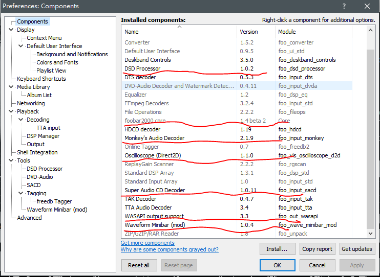

将Burffer length和asio缓冲值拉大,估计是你的电脑有点久远了。我的08MP在WIN10和WIN7下,哪怕是在一台木乃伊电脑上都不会出现你的问题。更新你的FOOBAR到最新英文版(中文版不稳定),安装最新插件,组件表见图,看这里尤其是使用技巧:viewtopic.php?f=11&t=1554

将Burffer length和asio缓冲值拉大,估计是你的电脑有点久远了。我的08MP在WIN10和WIN7下,哪怕是在一台木乃伊电脑上都不会出现你的问题。更新你的FOOBAR到最新英文版(中文版不稳定),安装最新插件。看这里尤其是使用技巧:viewtopic.php?f=11&t=1554
我是8400+1066 已经是中上配置了 我试一下你的方法
那么肯定是WIN10,不要安装驱动,用免驱动:viewtopic.php?f=11&t=2168 当播放卡顿时,适当调整Burffer length值,现在的新插件占电脑资源稍大。
