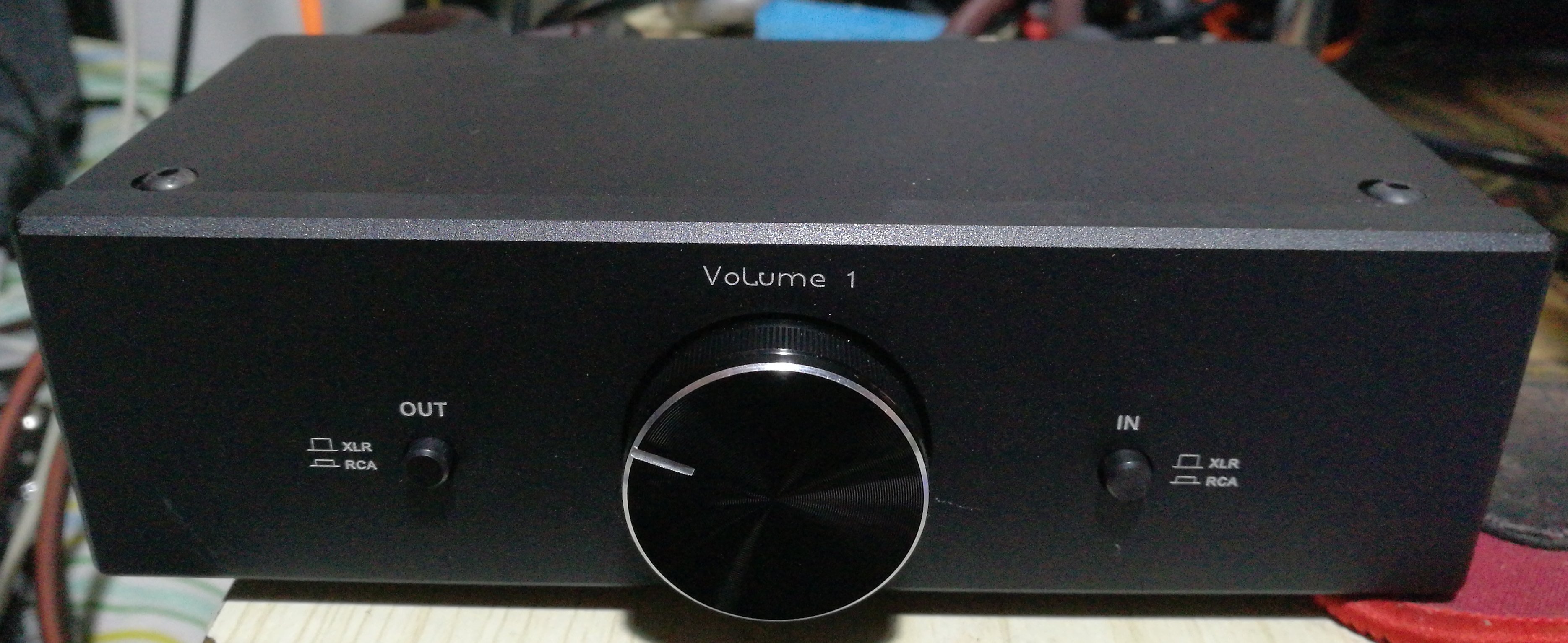

发表于 : 21 12月 2017, 21:21
kofcsjx

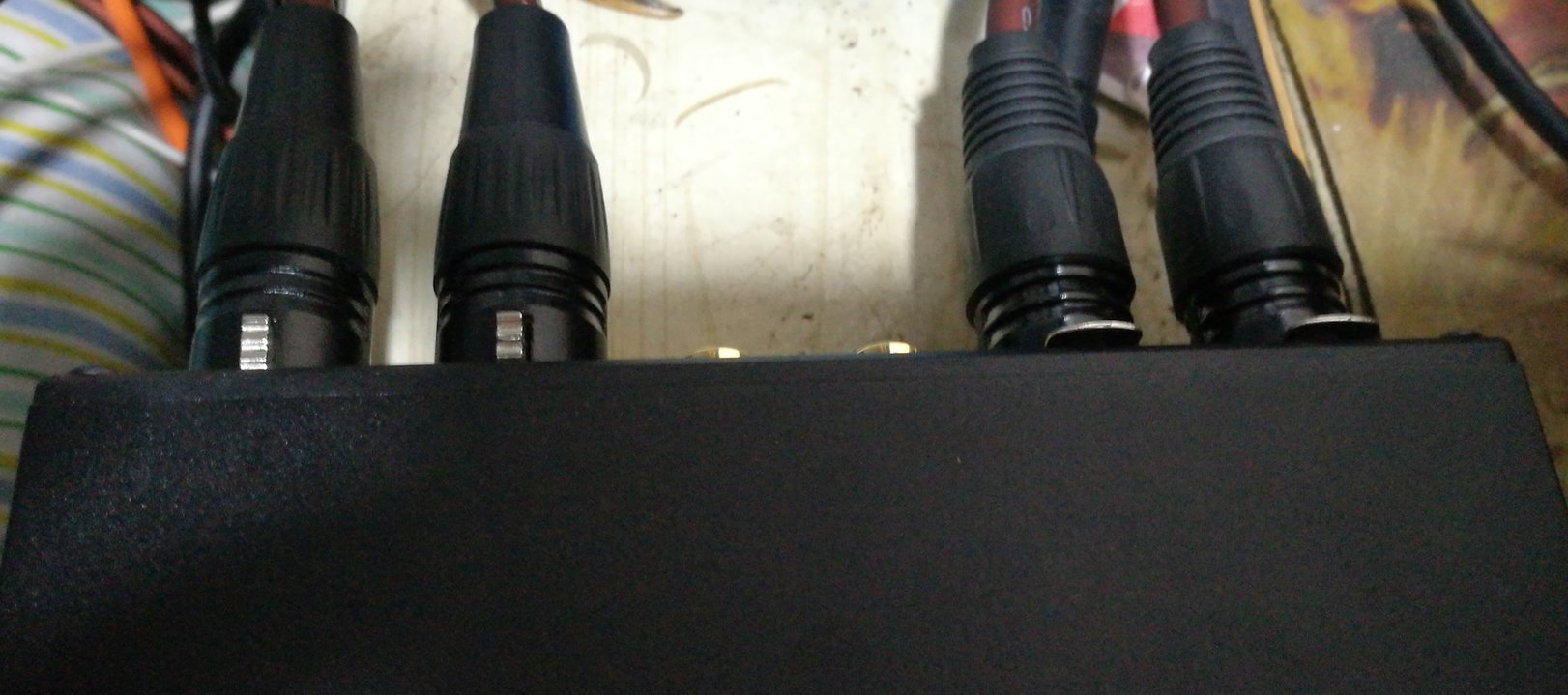

今天收到东西了,个子不大(145*70*48mm),外壳好像是铝合金(因为没有磁性)做工也算可以。旋钮有点阻尼感,转动起来很滑顺
正面两个钮,切换输入输出,都切换XLR,接好线。
系统音量,音箱音量,09音量统统开到最大,选几首歌听了一下,感觉音质没啥影响 :P
挺好的,等于给09加了个记忆音量

这玩意就是一个电位器

kofcsjx
pika02 写了:
22 12月 2017, 23:41
kofcsjx 写了:
21 12月 2017, 21:21
挺好的,等于给09加了个记忆音量
这玩意就是一个电位器
我知道,可是带平衡接口的前级,这已经是足够够用的了 :o
