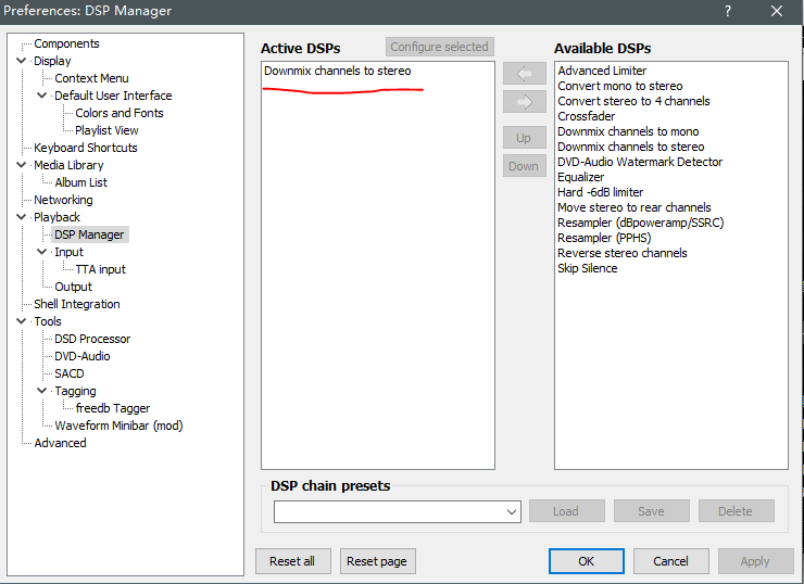

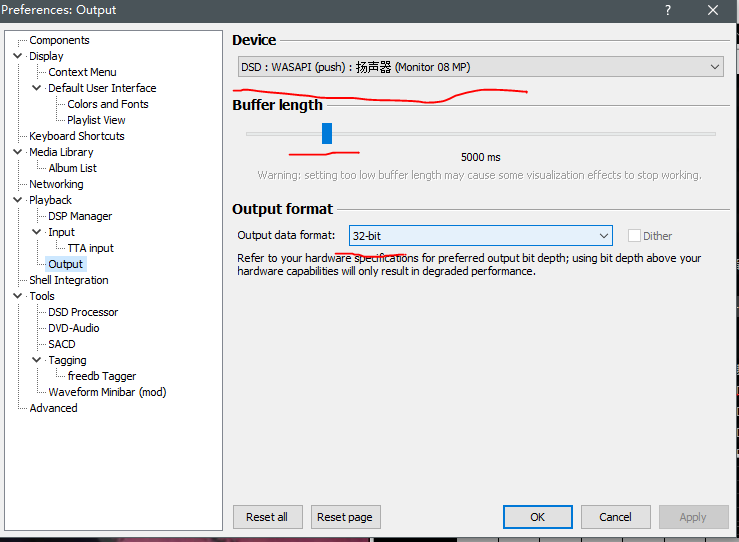

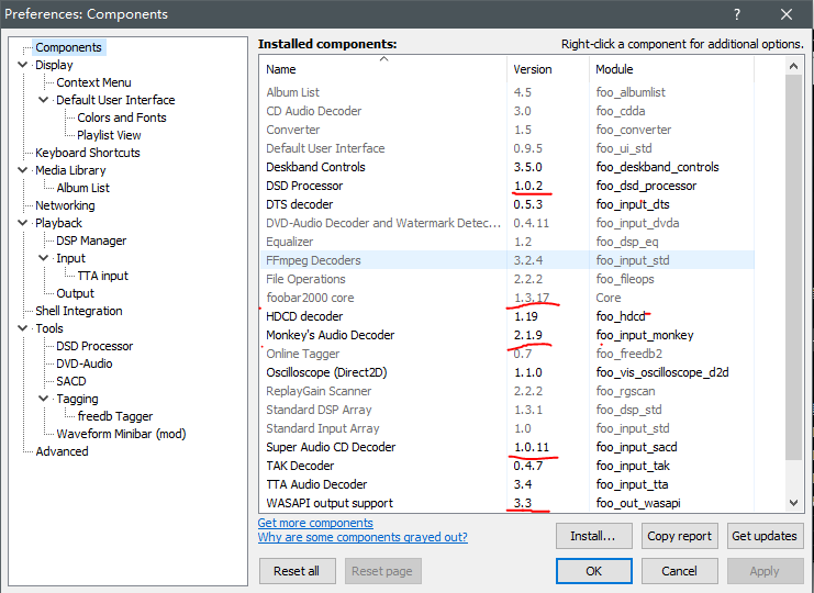

驱动:4.3.12.0 固件:V1.0.0.0,FOOBAR:V1.3.17英文版,输出设置:DSD wasapi,注意调整Burffer length(如果是很旧的电脑要调到20000),而输出格式WIN7是32bit还是24bit忘记了,你都试下。其他组件表和DSP设置都见图:
