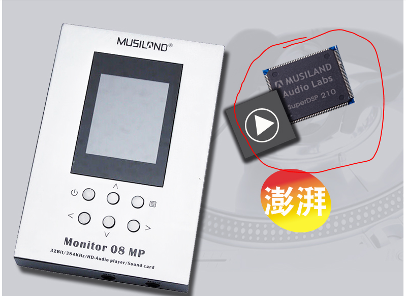

报错数据了,现在的08MP是SuperDSP210!
这个说过了的,没用的,焊接的是SuperDSP210,但是还是SuperDSP100的性能,外围硬件限制了发挥。
