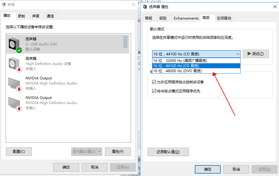

最近翻箱倒柜的,发现之前朋友送的一台乐之邦SVDAC05,看了下参数说是:
采用了CIRRUS顶级数/模转换芯片CS4398,其高达120dB的信噪比和动态范围参数,提供了极高的解码性能;并完美支持高达24bit/192KHz的高规格解码。
但是怎么才能够达到达24bit/192KHz高规格解码呢?
插上usb边自动安装了一个系统驱动,但是这个驱动在最高只能达到48khz,无法达到描叙的可以达到192k,也不像是电脑主板自带的可以调节到192k的高规格解码。
只要设定好系统自带的这个驱动的采样率,其他的无论我用什么播放器,什么播放软件播放什么歌曲,解码显示码率就非常稳定的固定在48khz这条线。
所以最后请问,这台解码到底要怎么样才能够达到192khz的码率呢?usb的不可以么?

USB只支持最高16/48,要想24/192,得用光纤或者同轴输入。

好吧...谢谢!
那还要弄个光纤或者数播啊
