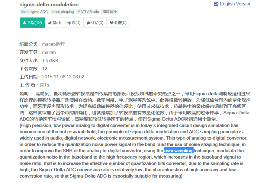

第二个问题应该下面的文章可以解释:

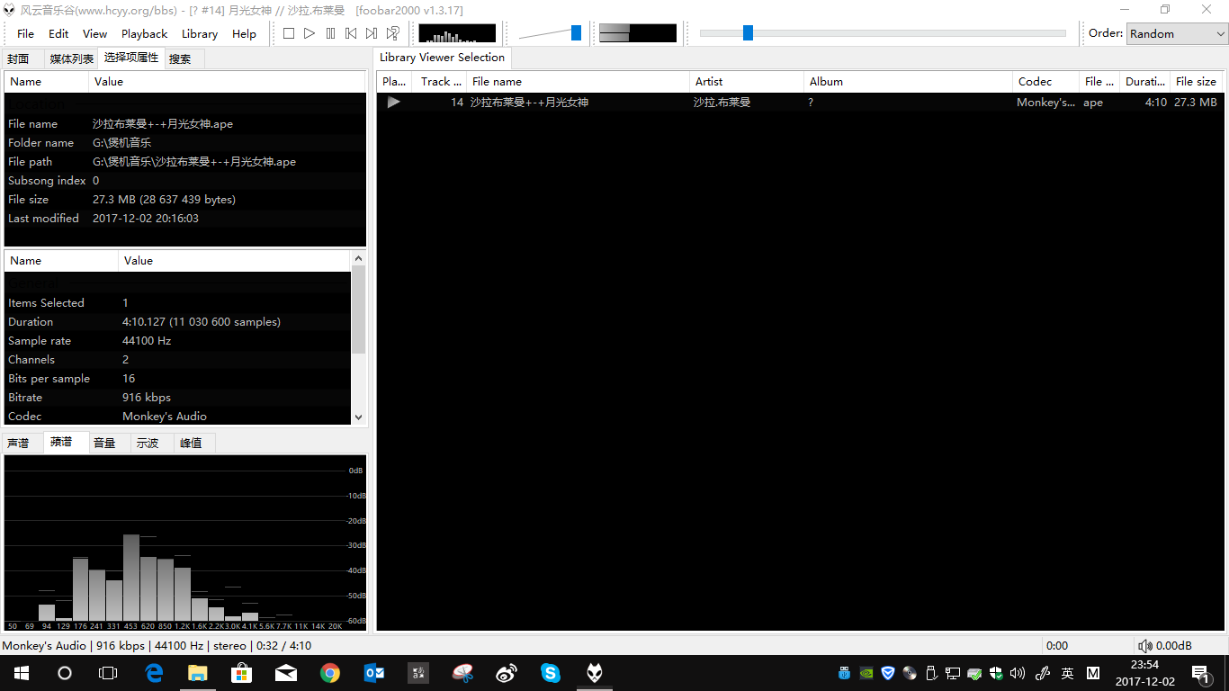

哈哈哈!这么多年烧的钱都给你了。好吧!告诉你:因为手动切歌会有“兹兹”声,自动切歌没有,那么像下图这样在列表中只放一个文件,让播放第一遍后,就会自动切歌播放第二遍,这时就没有“兹兹”声了,此时就听到了你要的所谓“细节”。

哈哈,果然是老司机,单文件重复播放,或者直接跳到剩下1,2秒让它重播,就可以了。那个细节能听到了。PCM转DSD并无bug!
