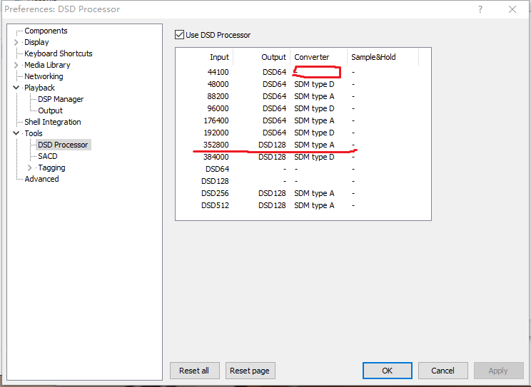

如题,
win10 1703,参照了论坛里PCM转DSD播放的设置,偶然间发现DSD Processor项目下,converter小项若设置typeABCD其中任何一项,均会丢失细节,不选留空的话就不会出现此问题。
该结论只在44.1采样的歌曲--莎拉布莱曼--月光女神(https://pan.baidu.com/s/1skXRVCL) 得出,因为是煲机曲目之一,所以比较熟悉。其他采样率文件没去试了,各位老司机可以试下。
月光女神,歌曲一开始的0.1秒左右会有哒的一声乐器声音出来(纵向声场比较远的地方),然后在0.3秒左右才开始有主乐器的声音陆续出来。如果选择了typeABCD任一个,这哒的一声就听不到了(耳机是已用06p煲了250+小时的猥琐gr07 37)。各位老司机可以试下。
另外,数码多在评测06p的时候说过在播放352.8KHZ的文件时会出现噪声的问题,在图中红线标注的设置情况下typeABD,已经解决了该问题;typeC会出现其他杂音。不过问题又来了,是否设置了typeABCD也会丢失细节呢?

你这是在输出PCM,而不是DSD,因为空着converter,PCM没有转DSD播放。

下载你的音乐文件,用08MP按你的设置试听,耳机是gr07 c,44.1PCM开始确实在远处有一个敲击声,而44.1PCM转DSD实际也有这个敲击声,只是被PCM转DSD时的“兹兹”声覆盖了,当处理得好没有“兹兹”声时就可以听到,你多试几次看看。另外明显DSD声音比PCM通透。在文件播放的中间部分有失去细节吗?没有!只是开始的“兹兹”声覆盖了,所以你的失去细节不成立。

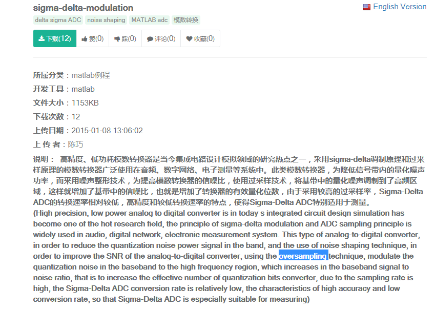

第二个问题应该下面的文章可以解释:

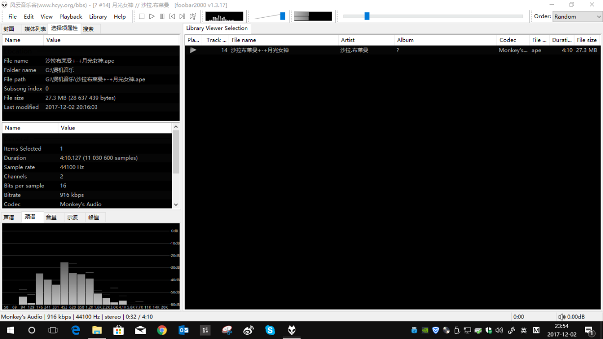

哈哈哈!这么多年烧的钱都给你了。好吧!告诉你:因为手动切歌会有“兹兹”声,自动切歌没有,那么像下图这样在列表中只放一个文件,让播放第一遍后,就会自动切歌播放第二遍,这时就没有“兹兹”声了,此时就听到了你要的所谓“细节”。

哈哈,果然是老司机,单文件重复播放,或者直接跳到剩下1,2秒让它重播,就可以了。那个细节能听到了。PCM转DSD并无bug!
感谢啊!
