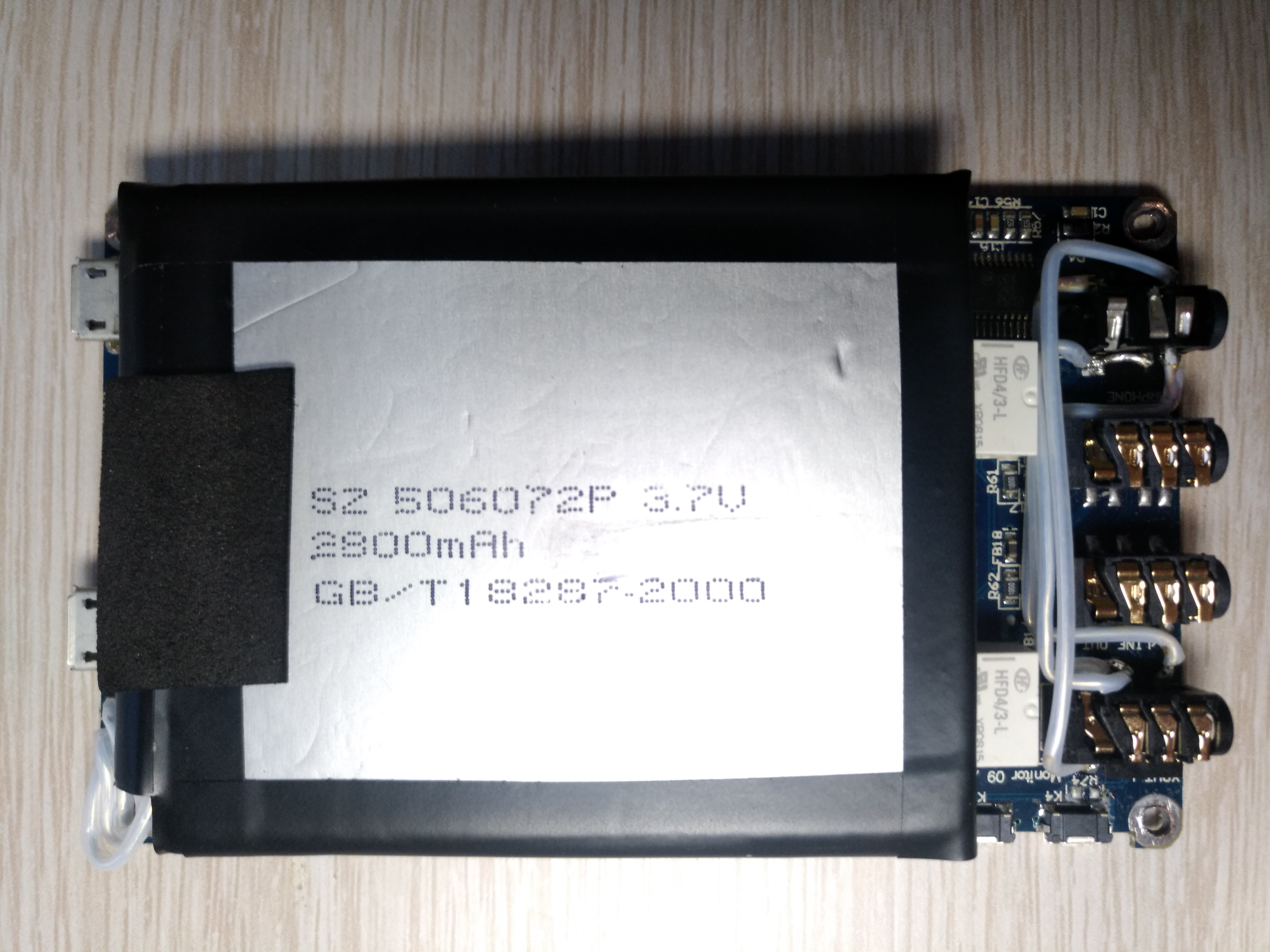

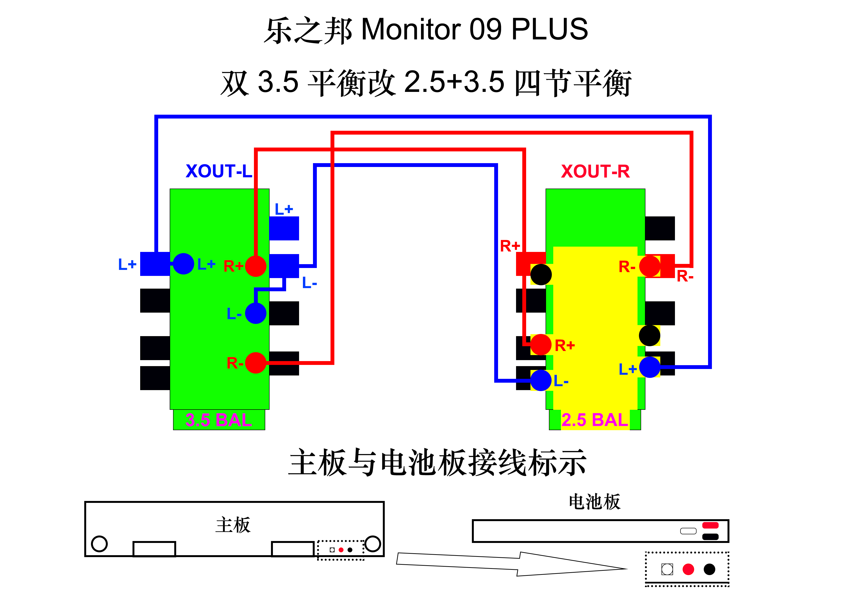

走线如图:
把原本的XOUT-L改成了3.5的4节平衡插座,原来XOUT-R改成了2.5的4节平衡,顺便换了红黑白三根连接主板和电池的线。用线全部为导体直径0.8mm的Jensen银线。

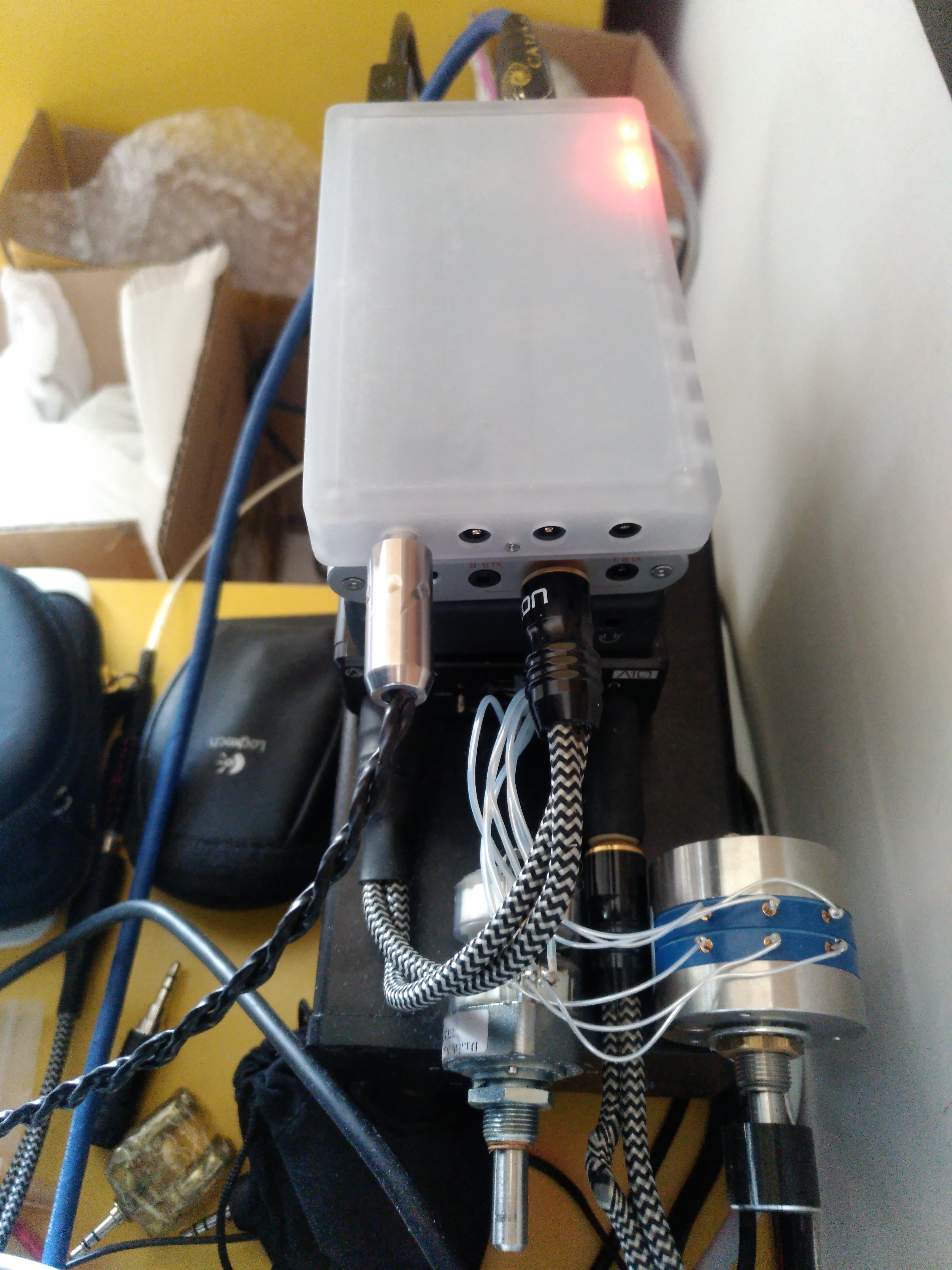

3D建模大致完成,打印了个半透明树脂壳,实际安装后发现还有8个小问题,修整后准备找工厂CNC或者3D打印个不锈钢的:
PS:有大佬知道CNC和3D打印316不锈钢的大致价格吗?求告知
感觉红灯有点刺眼,打算换成柔和一点的颜色,暂定蓝色或紫色,

原装外壳不是挺好的么?这个树脂壳看起来有点像5号电池盒 :roll:

这完全是巧合,因为乐之邦的耳放输出电流太大,长时间短路就有烧放大器的风险,所以一下子排除了单3.5或者单2.5的解决方案。唯独能选的就只有双3.5。而且,双3.5还有个好处,就是有正真的地线,可以拿来做平衡线路输出。
我们跟索X还是不一样,我们能做平衡线路输出。
