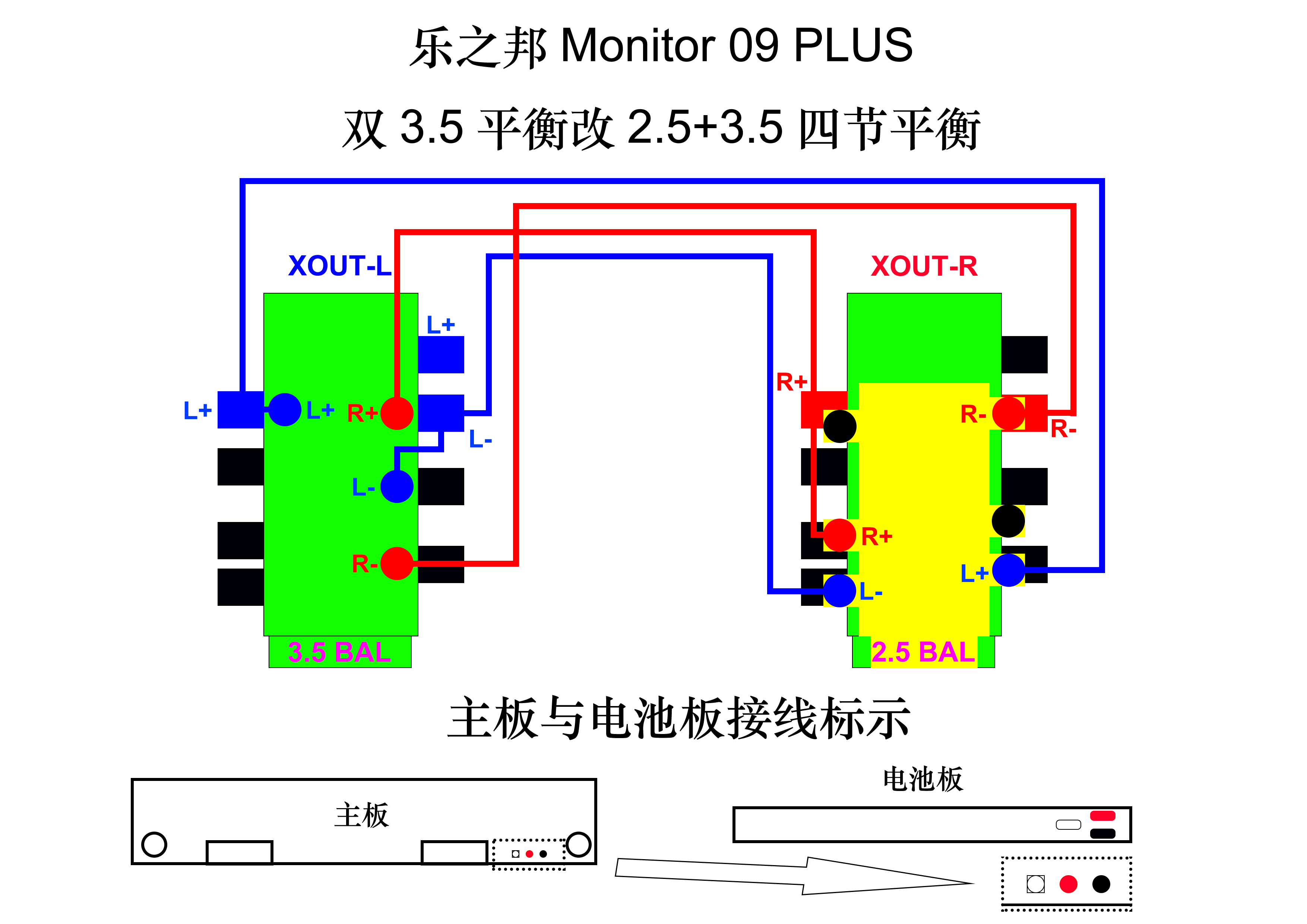

走线如图:

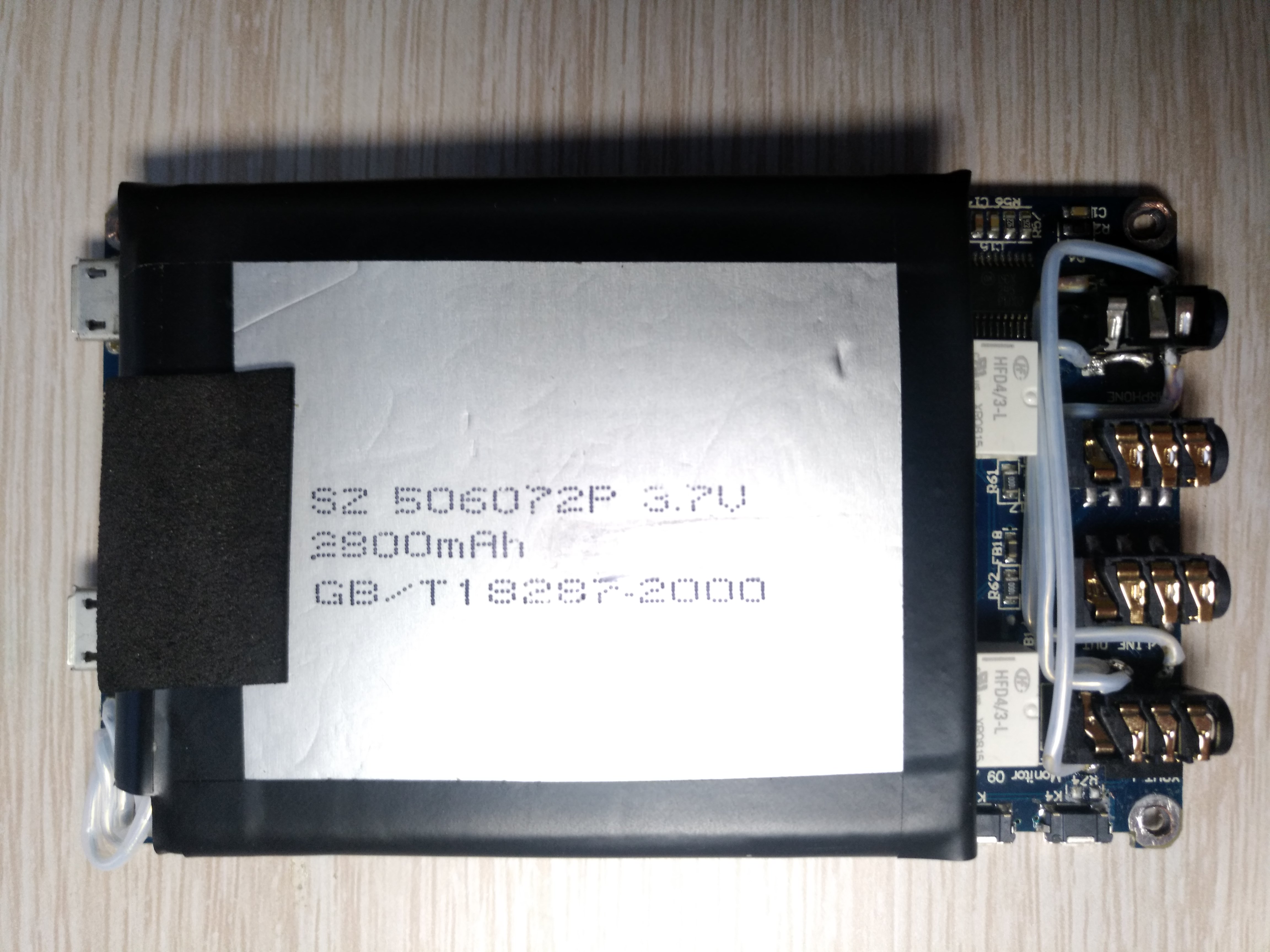

把原本的XOUT-L改成了3.5的4节平衡插座,原来XOUT-R改成了2.5的4节平衡,顺便换了红黑白三根连接主板和电池的线。用线全部为导体直径0.8mm的Jensen银线。

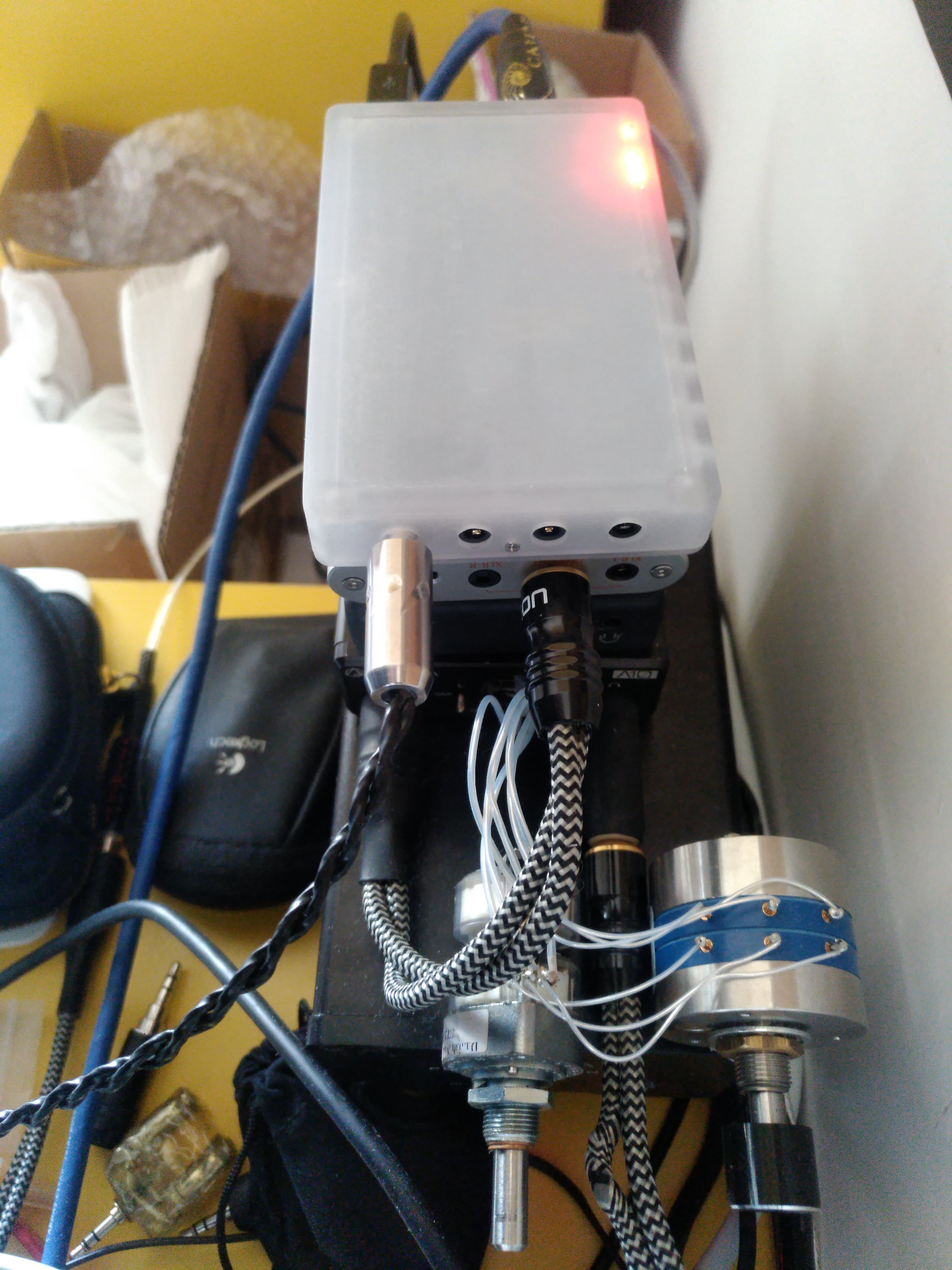

3D建模大致完成,打印了个半透明树脂壳,实际安装后发现还有8个小问题,修整后准备找工厂CNC或者3D打印个不锈钢的:
PS:有大佬知道CNC和3D打印316不锈钢的大致价格吗?求告知
感觉红灯有点刺眼,打算换成柔和一点的颜色,暂定蓝色或紫色,
