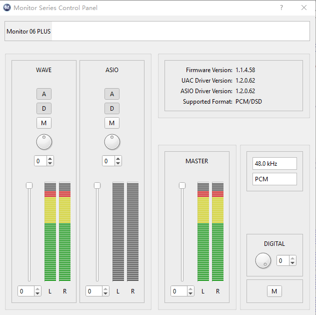

买了一个06P和09,一开始装06P,安装后,配置都OK,见附中的图,就是插入耳机没声音。后来驱动删除了,安装09的,一切正常能出声了。同一台电脑请问六哥,是什么原因。另外06P这台换一台电脑也是这样

WAVE通道有电平,说明驱动工作正常,MASTER没有电平,说平WAVE通道没有映射过来,A\D\M这三个按钮设置反了。请如下图设置:

还是一样六号,不过这次在单位,用的是手机上耳机,有没有关系

这个设置对了,master有电平了。
手机上带麦克风的耳塞在06 PLUS上用不了。
