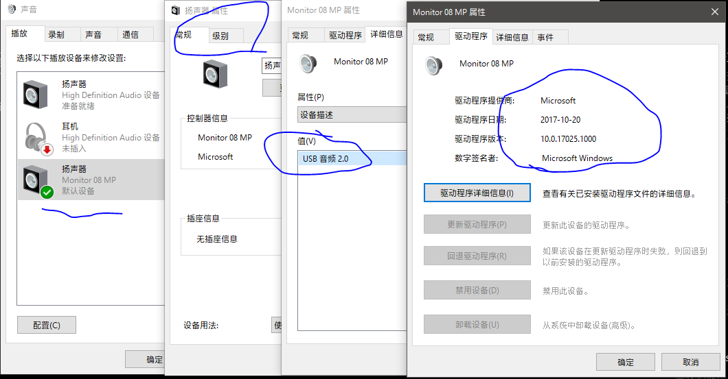

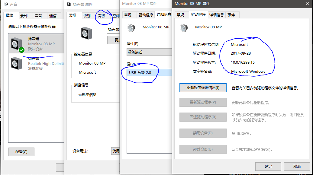

Re: 关于win10最新1709的免驱动连接问题
发表于 : 28 10月 2017, 16:13
1709版更新到了17025,UAC2.0也没有改善,与这里还是一样:viewtopic.php?f=11&t=4572 想用声卡看暴风电影可能有问题。
