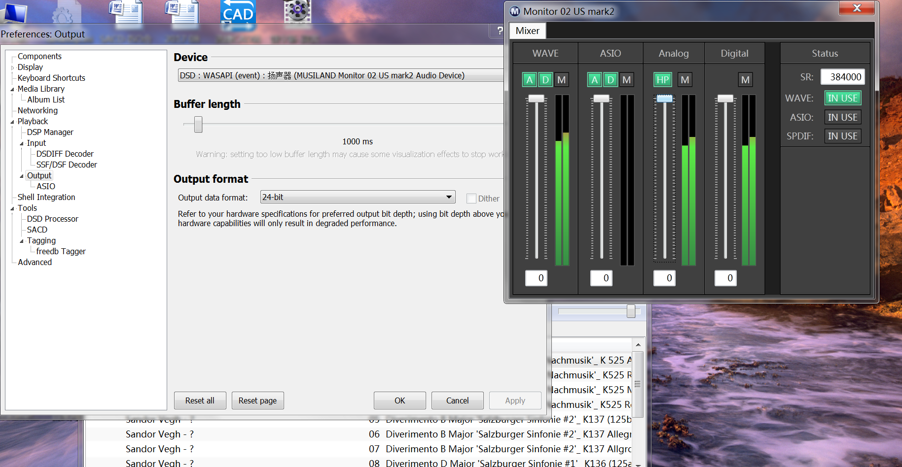

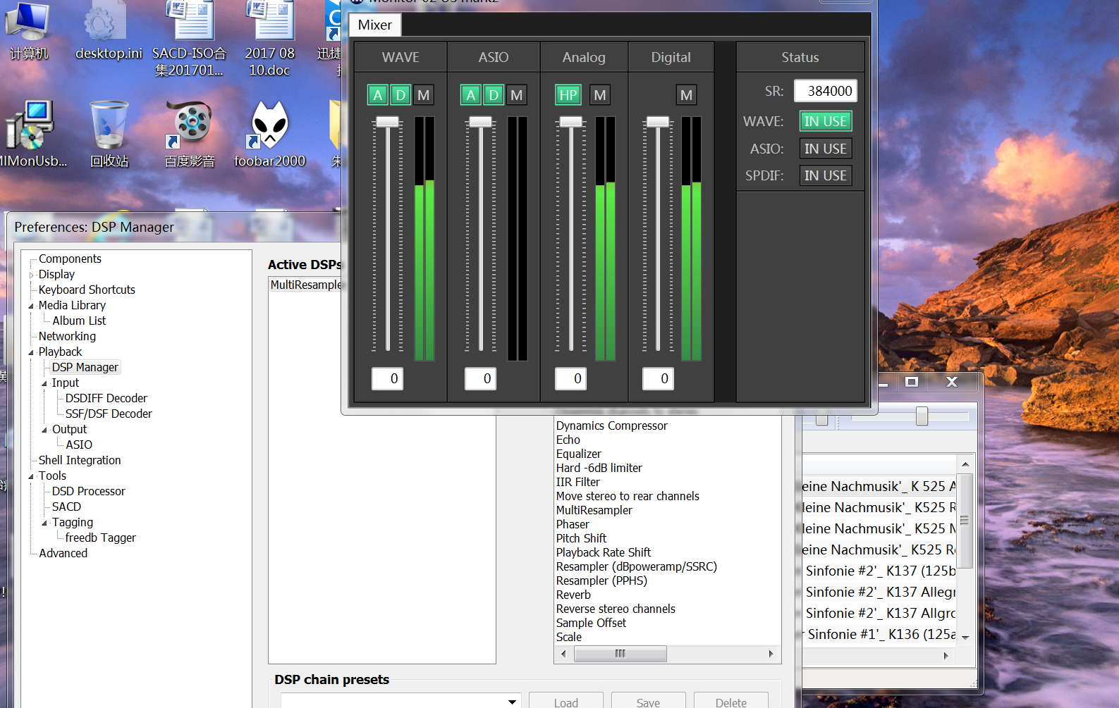

为了对发言负责,今晚,再次试用了MARK2,结果如下: WIN7系统 FOOBAR 2000V 1.3.16
一 OUTPUT: DSD WASAPI (EVENT) 扬声器 (MUSILAND MONITOR 02 US MARK2 AUDIO DEVICE)下,24位, 取样率384000正常播放,见附件图片。
二 SPDIF状态下,接MD12,无论是MULINK接口输出,还是同轴输出,取样率最大支持882000,960000之后,均有爆音。
为了乐之邦公司提高,还是为了自己花的钱值得,我们得实事求是地说话,真心厌恶那些自以为是的家伙。
请高手指教。
