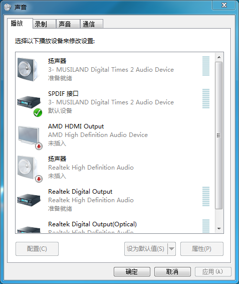

电脑USB接口连接数字时代2,数值时代2与MD30plus之间用秋叶原同轴线连接,Foobar2000用的是A大汉化的1.3.16版,根据论坛教程和百度的其它网友教程均没有实现完美播放DSD64文件,SACD输出模式如果选PCM或者DSD+PCM可以播放,但是咔咔的噪音和很低的歌声,不如播放PCM编码文件那样干净,通透的声音。所有的设置信息如下图所示。

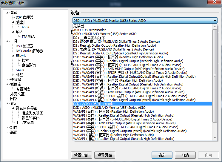

这是后面的所有设置。

看你的设置应该是DoP走ASIO,而FOOBARV1.3.16汉化版已自带DSDTranscoder,这个会影响播放效果。另外DSD管理器是怎么设置的?

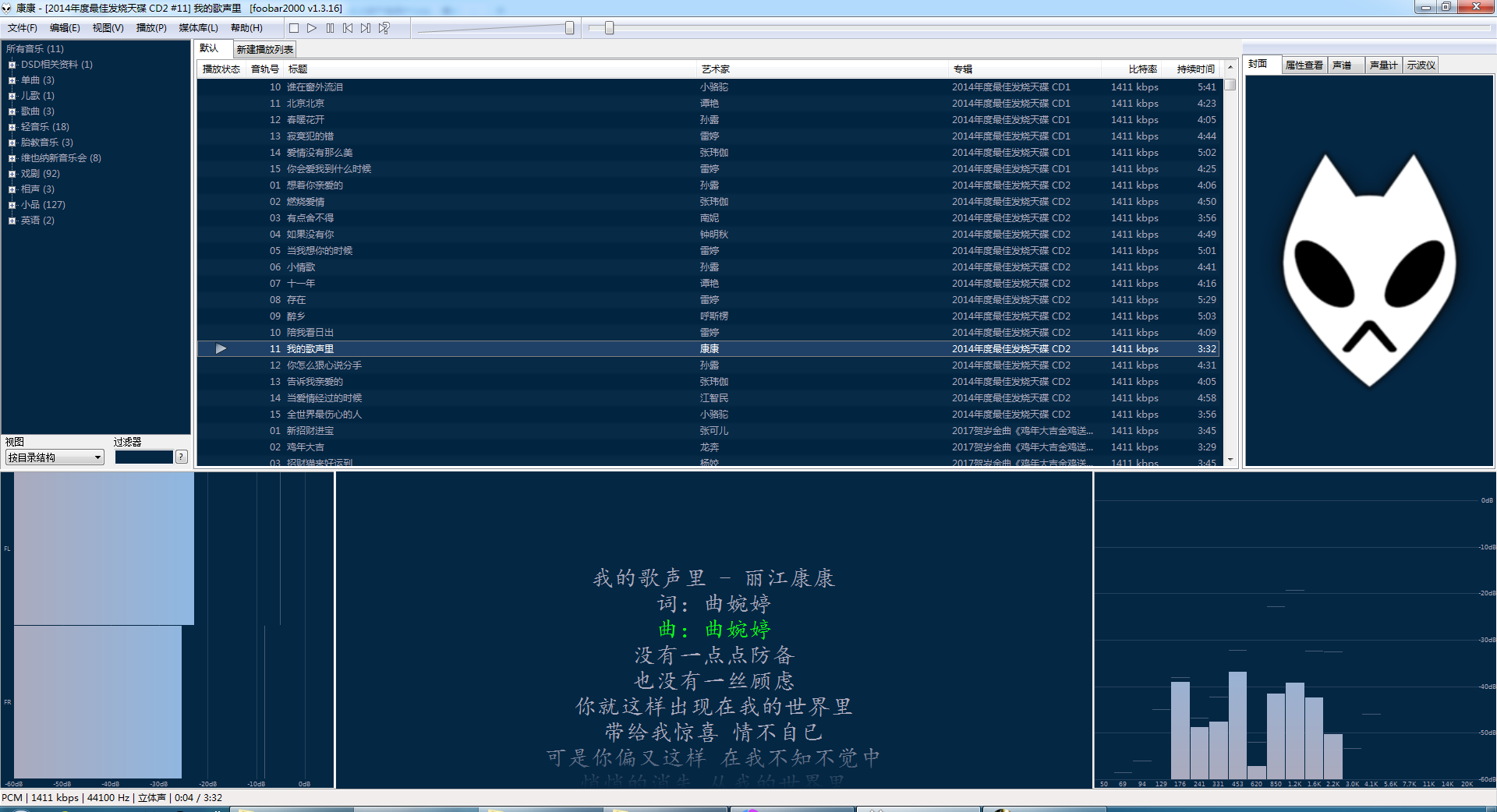

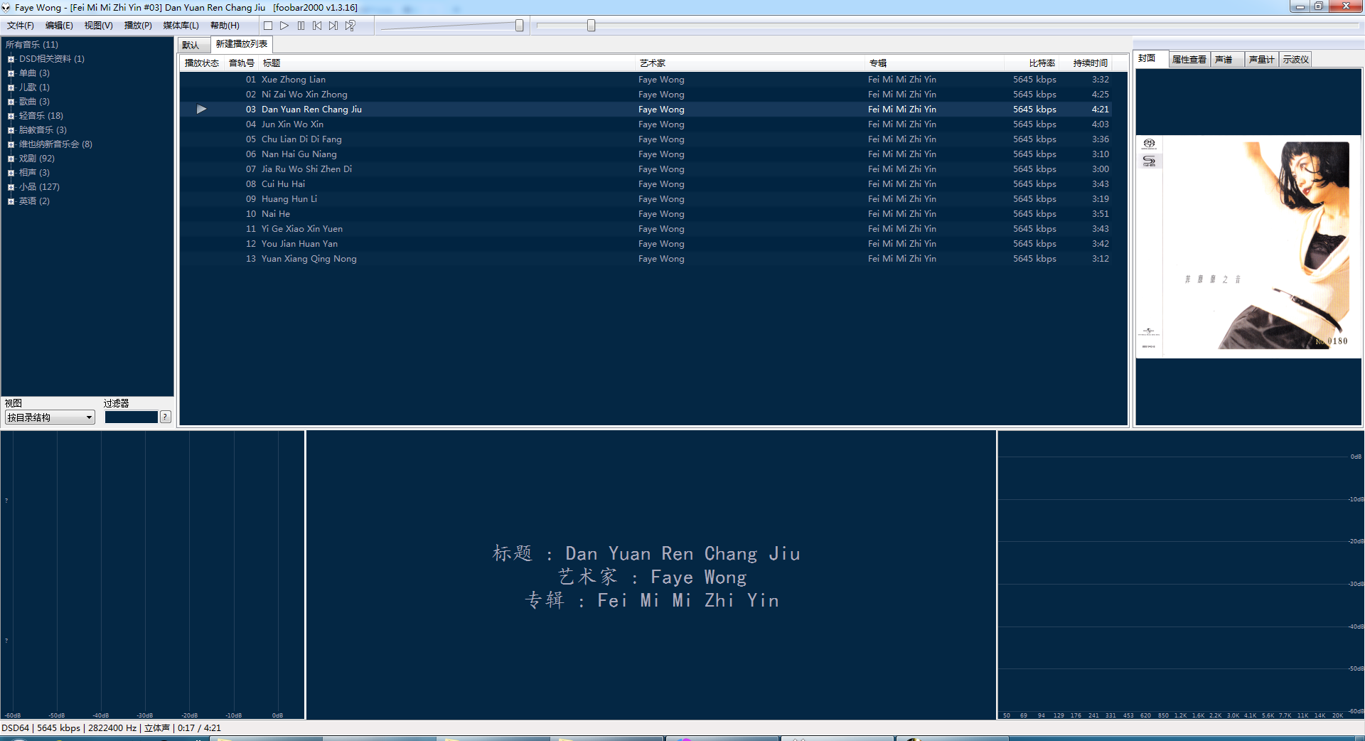

根据你的提示,已经撤掉了数字时代2,直接电脑USB连接MD30 plus,找到了数码多评测中相关内容,根据内容提示,可以播放DSD64文件了,但是音质没有播放PCM文件好,声音大小也偏低。foobar2000自带的声道也不显示,频谱图也不显示,但是播放PCM一切正常显示。状况如下图显示。
MD30 Plus在USB模式下可支持最高32bit/384kHz的PCM解码和DSD Native/Dop 最高DSD128的解码[实测DSD64可用,但两种模式设置上比较特别,下文专门说明]。数字输入部分支持24bit/192kHz的PCM数字信号输入,实测不支持DoP的DSD数字信号输入解码。在USB模式下,支持Android、iOS设备,并通过第三方软件如《海贝音乐》支持DSD DoP模式的解码。在macOS下可以免驱动播放,支持DSD DoP播放。在Windows下,可安装异步声卡驱动工作,在DSD解码上,需要配合特殊版本的SACD input插件[0.9.6以前版本],实现DSD Native播放,但Dop播放出错。
这里我们再简单说明一下乐之邦SuperDSP210的DSD播放的问题。在Windows下使用Foobar2000播放,其中 foo_input_sacd这个插件一定要使用0.9.6[包含]以前版本,在该插件下不勾选DoP[即DSD Native模式],MD30 Plus,包括其他SuperDSP210的设备,就可以在Foobar2000下正常使用DSD了。而我们知道,在0.9.6之后版本的这个插件,默认为DoP模式,而DSD Native的选项要在ASIO Support或者ASIO Proxy里面去设置,但是SuperDSP的设备是无法识别这两个插件下指定的DSD Native播放的。而在Foobar2000下MD30 Plus和SuperDSP210的设备又是不能以DoP模式播放DSD的。

MD30 PLUS菜单里有个DSD音量补偿。
