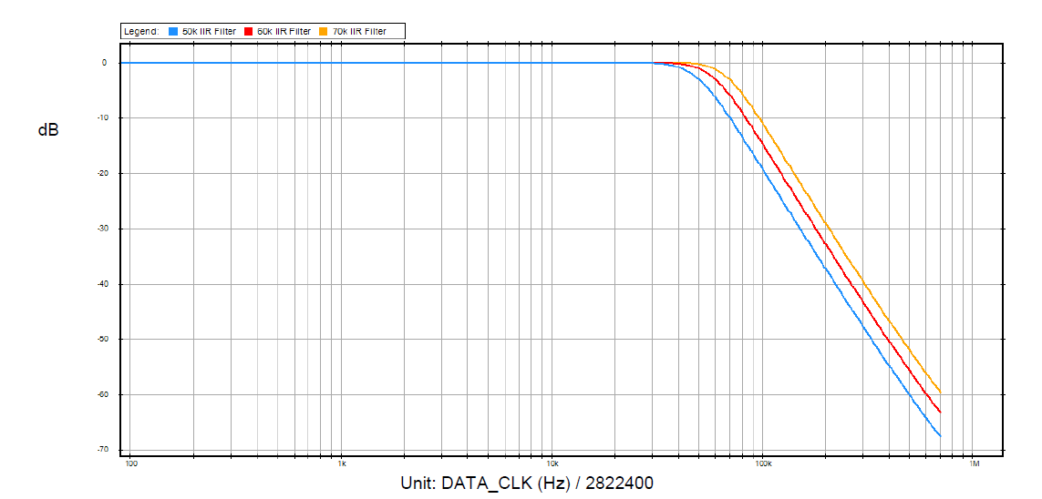

滤波器不能关闭,关闭了声音就全是毛刺,没法听了。所有音乐产品,都需要滤波器,注意是所有,包括专业声卡、CD机、各种播放器。
你之前没注意滤波器的频响图的截至频率,我给你发一个你看一下就知道,截止频率都远高于音频带宽。
看上图x坐标的单位,衰减频率都是30khz以上的。你不用操心这种问题,乐之邦所有产品,都不会衰减高频,都保证在20khz有平滑的直线频响。
