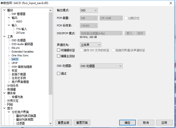

小白在用06plus播放dsd的时候遇到了点问题,我用的是最新的1.3.16fb2k,sacd解码器1.0.9. asio 2.1.2 然后碰到了以下几个问题求六号还有各位大大解答一下:
1、在sacd设置下,不能像坛里的设置帖子一样看到dsd输出设备(output device),如下图:

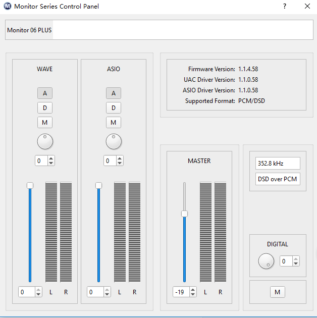

2、在用dsd asio模式播放dsd的时候,声卡驱动的面板变成了这样,问题就是出在这个时候asio那一列的调节都没有用了,而且底下的音量槽也不会跳了,如下图:
综合问题1、2,不知道我现在算是播放dsd音乐成功没有?总之播放是正常的,然后音质么感觉是要比普通的pcm的音乐要厚一点。

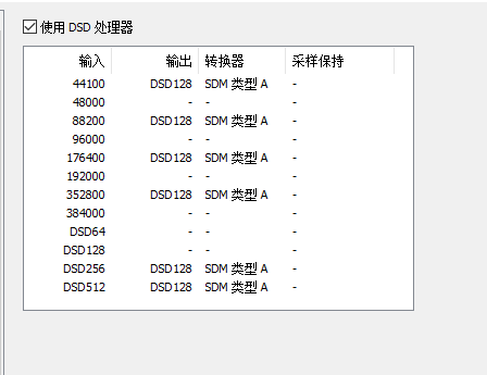

3、学习了一下坛子里面关于pcm升dsd的设置方法,我现在的设置是这样子的,不知道设置有木有问题?
之前的帖子似乎是设置成dsd64的,我设置成dsd128播放还是挺稳定的,不过设置成dsd256就直接完全不能播放,翻了一下之前的帖子似乎是目前驱动还不支持dsd256的播放?

成功了,看声卡控制界面的采样率显示 DSD OVER PCM就是DOP模式播放DSD
DSD256支持不了了,这个与ES9028Q2M有关
