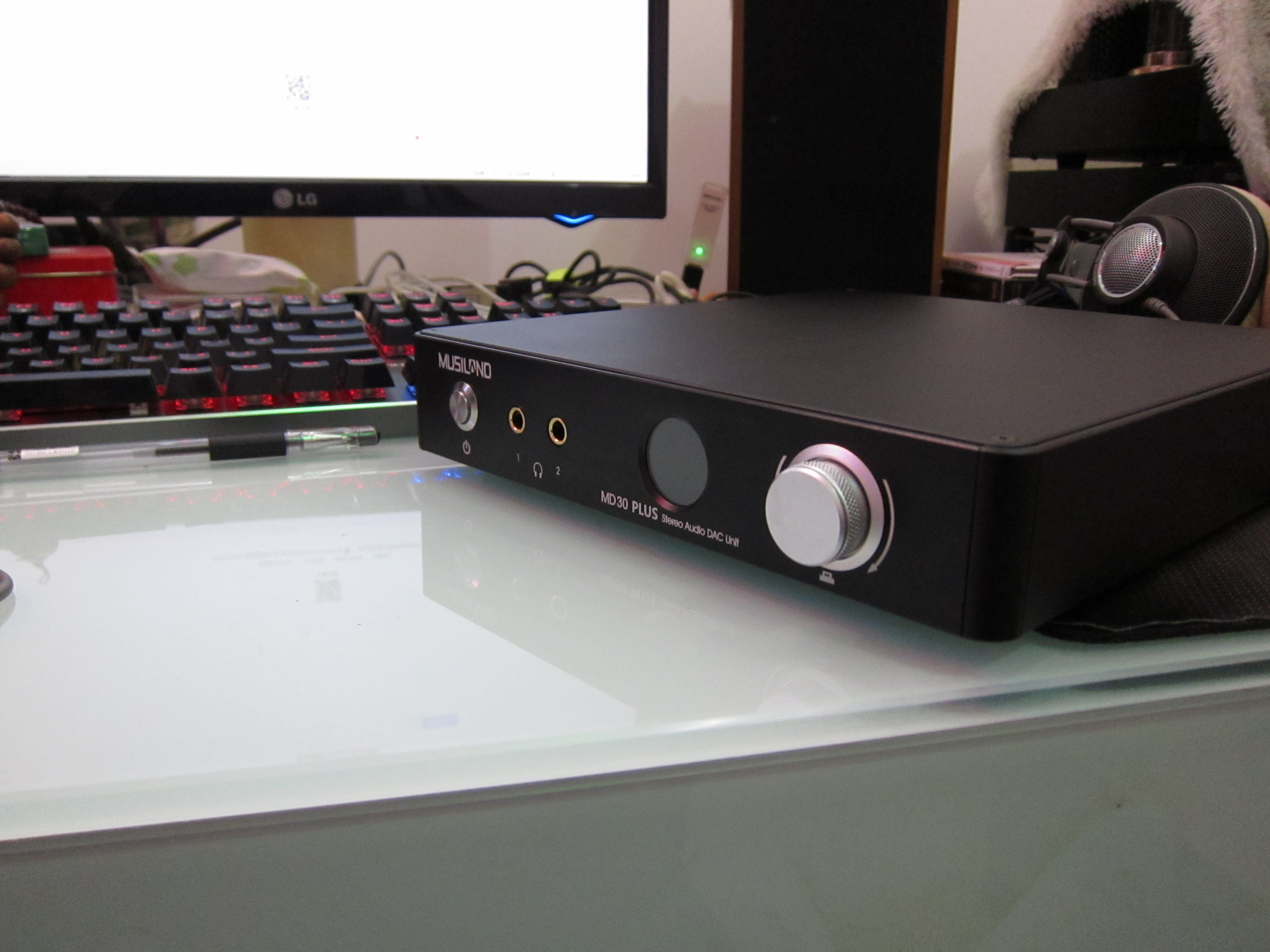

如标题。 上图……呵呵
以前MD30 播SACD用着挺好,PLUS 却没声音。
我用的是FOOBAR2000, WIN7 64B , 应该如何设置? 请指教……
