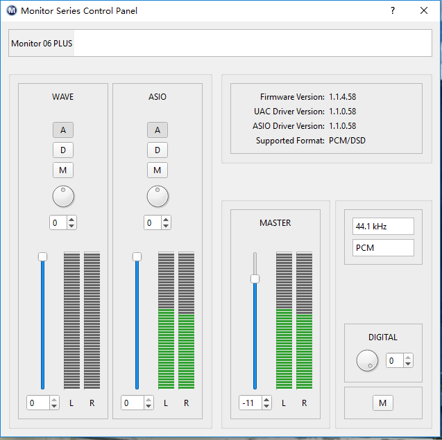

RT,两次是调整系统音量,突然左边没有声音,今天早上开机后右边没有声音,再多调一下系统音量,比如开到最小再开大往往又会好了,请问大家有无碰到这种情况,是否正常

当然,也有可能是驱动问题,你把声卡控制面板截个图发上来。

刚才好像发现在声卡控制面板做一些设置,比如调一下左右平衡的转盘,有时也会导致突然没有声音。

驱动帖上面了,麻烦6号给看一下吧。
