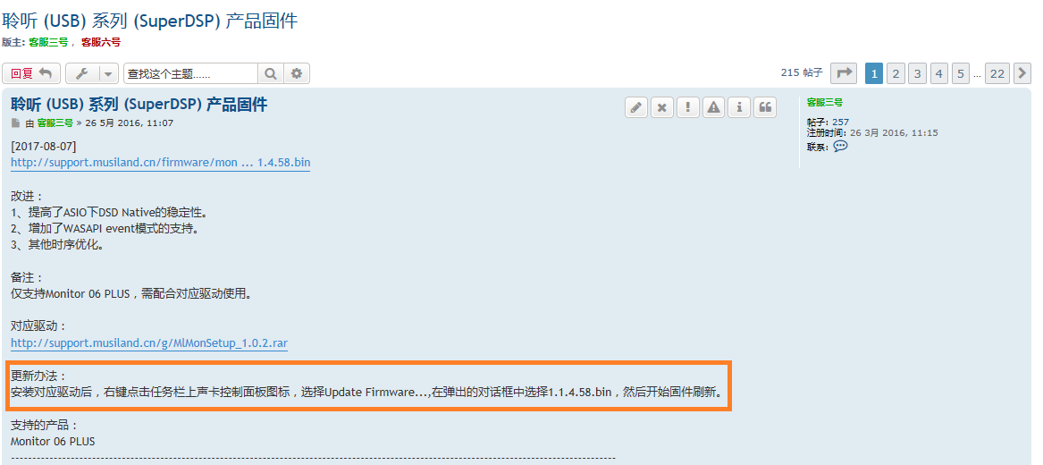

06plus新固件怎么刷?bin文件打不开
发表于 : 13 8月 2017, 16:56
lh570735508
06plus新固件怎么刷?bin文件打不开,驱动到打的开
Re: 06plus新固件怎么刷?bin文件打不开
发表于 : 13 8月 2017, 16:59
固件下载的链接后面详细写了啊,我建议这种操作,您最好仔细点,否则容易刷挂。
再给你拷贝过来看看。
更新办法:
安装对应驱动后,右键点击任务栏上声卡控制面板图标,选择Update Firmware...,在弹出的对话框中选择1.1.4.58.bin,然后开始固件刷新。
发表于 : 13 8月 2017, 17:02
lh570735508
在固件下载区下的,链接后面没写。。。
发表于 : 13 8月 2017, 17:08
写了的,我就是从后面copy过来的。
