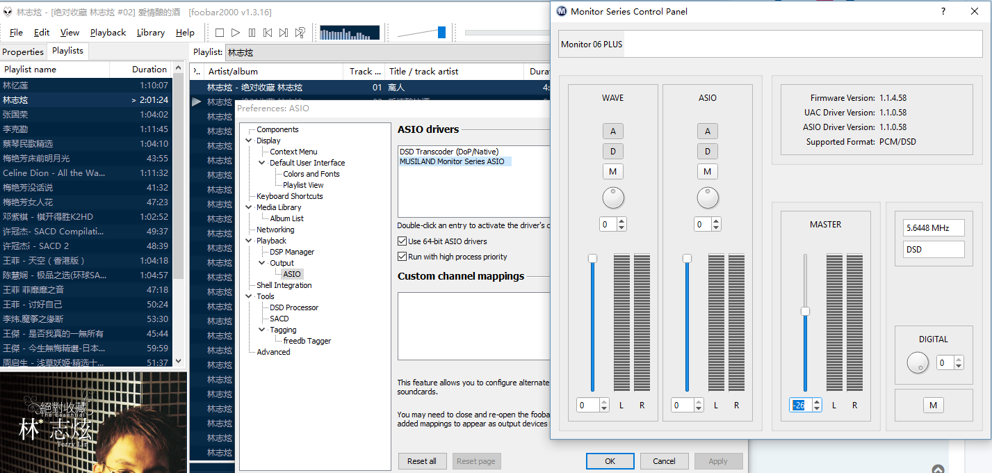

安全播完一张DSD64。正在测试用一张无损APE升频至DSD128,清纯啊,没毛病。Buffer Size没调。

- 捕获.PNG (230.03 KiB) 查看 1235 次

DSD128没毛病,当升频至DSD256时,码率已达恐怖的11.28M,但已伴随着沙沙的声音,不能听了
