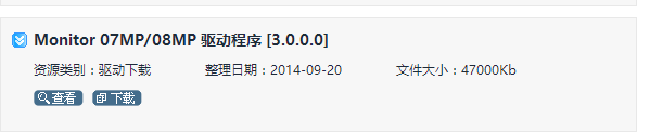

现在用的win10,在官网下载了08mp的驱动,用的绿联双usb a数据线,插上去完全没反应,不知道是数据线的问题还是08mp驱动问题,我见驱动说明上适用范围没有包含win10,有谁知道吗?

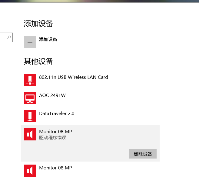

Re: 请教:08mp能在win10下做声卡吗?
发表于 : 01 8月 2017, 13:24
回忆邮差
显示是驱动错误。
发表于 : 01 8月 2017, 15:22
回忆邮差 写了:
01 8月 2017, 13:24
你的电脑安装有其他音频设备(MW600),而WINDOWS并不知道那个驱动对应那台设备,所以要自己找到对应的文件补装。驱动3.0.0.0是默认安装在C盘program files文件夹中,黄色“!”处在何位置就在前面文件夹中找到MUSILAND文件夹,再找到drives,更新相应文件,设备管理器---双击黄色“!”---更新驱动程序---让我。。。选择---从磁盘安装---下一步。。。。。。重启电脑。
如果觉得麻烦,干脆卸载驱动,用免驱动:viewtopic.php?f=11&t=2168
