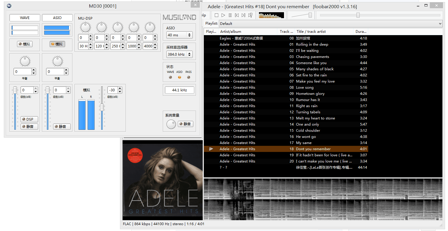

md30解码,usb连接发现用网易云音乐设置wave输出的时候采样率可以设置为384khz,md30显示屏上也显示为384.但用foorbar由asio通道播放采样率只能设置为44.1,就算设置为384显示屏上也还是44.1khz的采样率。求教大神正常吗,asio都说音质比较好比较干净。为什么采样率上不去呢~

WAVE支持SRC,你设置多少,windows系统就给你SRC到多少,输出就是多少。
ASIO就是原数据输出,目的就是为了避免windows的SRC,当然不能转换采样率了。
明白了么?
