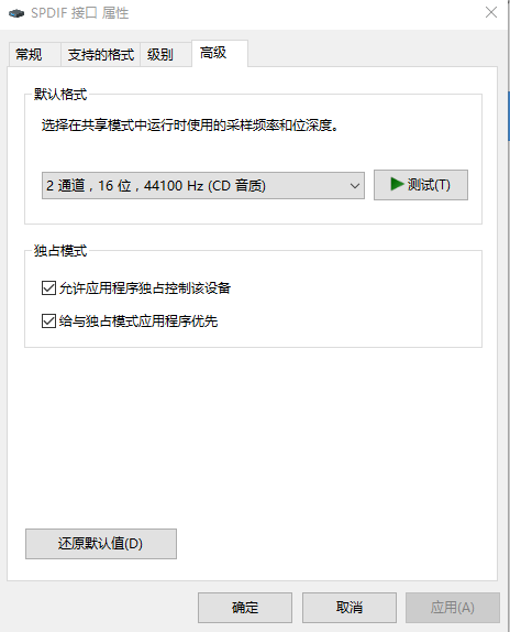

2.数字时代2安装了4.3.12.0驱动和2016-12-15的固件下,在ASIO模式播放下,播放普通无损44.1KHZ-16BIT下,如果出现QQ信息声音、系统文件夹打开声音或者网页出现声音时,播放器会中断一下的,并不是播放器完全独占声音的,但ASIO模式播放48KHZ-24BIT下却完全独占不会收到其他程序声音影响导致中断的,请问怎么解决?

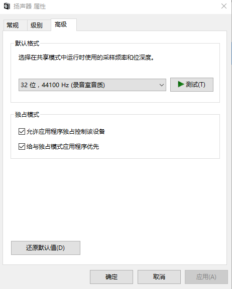

3.数字时代2安装驱动后,系统播放设备出现“扬声器”和“SPDIF接口”,因为数字时代2是同轴输出的数字声卡我是选择了SPDIF接口,那个数字时代2的扬声器是驱动BUG导致多出来的吗?能否禁用?

1.我指的是md30 plus屏幕平时是暗光的正常的,但没任何操作下,屏幕忽然亮了一下,而且概率不低,时常突然自动亮屏的。主要是忽然亮屏问题,这可以解决吗?
2.我这个数字时代2是同轴搭配xmos界面的解码器(为了改善xmos界面),不是接声卡和md30plus的,两个搭配:数字时代2+xmos解码器、usb直接连MD30 plus,而且不同时工作。MD30 plus用asio独占播放没问题,但是数字时代2播放44.1khz-16bit asio模式就不能独占,容易其他程序影响中断,有解决办法吗?

1. 我指的是偶然亮屏的情况。不通过旋钮操作,就电脑驱动界面控制MD30 PLUS声音大小或者播放文件采样率有变化,屏幕也会自动亮一下的这是正常吗?
2.不是的,DT2不是连MD30 PLUS,是连接原来的解码器使用,很奇怪的,在ASIO和KS两个模式下播放44.1KHZ-16BIT文件,其他程序一有声音,播放器就会中断一下再继续播放,有解决的办法吗?

1、采样率变换也当作解码器有人为的动作。
2、可以把系统默认声卡选择为板载声卡,播放器内直接选择out设备为数字时代2。

发表于 : 29 7月 2017, 17:33
另外,在系统设备里面也可以设置独占模式,设置了以后,就只有第一个使用声卡的软件发声了。

1. 明白,没问题。
2. 因为板载声卡被我卸载播放设备(在没有MD30 PLUS开机的情况下)只有数字时代2扬声器和数字时代2 SPDIF,我把数字时代2 SPDIF 共享模式下的采样率和位深改变成48KHZ和24BIT,ASIO模式下播放被其他程序声音中断的问题得到解决。

我找到原因,在SDPDIF情况下,默认是独占的模式两个沟都打上的,但主要原因在共享下的采样率(和位深没关系已测试)。就是如果ASIO或KS模式播放44.1KHZ,共享模式的采样率要设置成48KHZ或其他非44.1KHZ的,ASIO播放不会受到其他影响中断,如果ASIO播放48KHZ的,共享模式的采样率要设置成44.1KHZ或其他非48KHZ的,就是ASIO播放文件的采样率不能跟共享模式的采样率一样,否则ASIO都会受影响。测试了一个下午才发现,有点蛋疼,MD30 PLUS倒怎么设置ASIO都没影响,希望6号可以反映一下下次数字时代2的固件能够解决这个问题。
