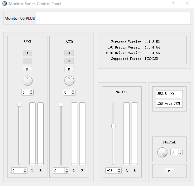

看了各大论坛,说06plus秒天秒地,所以动心买了一个,但是装好最新驱动发现系统音量调成0,耳机还是有声音,除非关了酷狗播放器就没音乐声了,但是qq聊天和其他软件的声音还是有,按下dsd按钮切断耳机输出才能没有声音,请问大神这是什么原因,耳机是32欧的k450,插的中间的输出口,usb数据线直接连机箱的usb3.0接口,无外接供电,用的win10 64位系统
现在纠结死了,1000多的声卡,连最简单的软件系统静音功能都实现不了

系统软件静音不彻底,这是微软的锅。
电脑上装乐之邦的驱动,点击WAVE或者ASIO下面的M按钮,就是软件静音。
