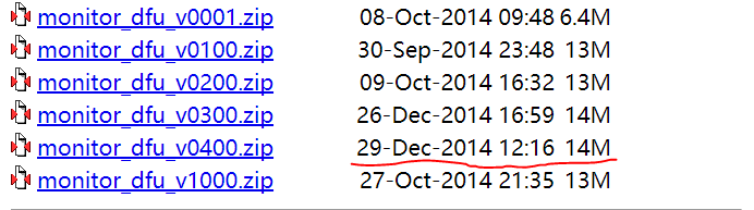

刚收到08MP,所有的固件都试了一把,只有刷0001,0100,系统显示是0100,其他显示都是0200,1000和400对于稳定性来说好像没什么区别,只是FOOBAR输出设置为event比push好(与07MP刚好相反),Buffer legnth设置为5000ms。按时间算400是最后一版,按数值1000是最后一版。见图。另外请教六号先生:08MP播放DSD时是否HP2口(省电模式)无声,只有播放PCM时才有声?

刚收到08MP,所有的固件都试了一把,1000和400对于稳定性来说好像没什么区别,只是FOOBAR输出设置为event比push好(与07MP刚好相反),Buffer legnth设置为5000ms。按时间算400是最后一版,按数值1000是最后一版。见图。另外请教六号先生:08MP播放DSD时是否HP2口(省电模式)无声,只有播放PCM时才有声?
是的
