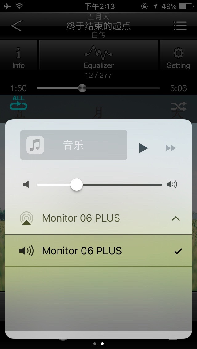

1. 手机正常音量播放
2. 锁屏
3. Press Home
4. Swipe left to 1/3 screen and release
5. How about your ears? How about your headset? Is it broken?
最快的补救办法:我们可以忍受在开机或者连接的时候超低音量,或者静音。 请不要损坏我们的耳朵,因为不可逆转的损伤。

没看懂,如果是在手机里面调节软件音量,而手机这个软件音量有bug,容易自己变大的话,那是手机的问题,06 PLUS做不了任何的工作,因为06 PLUS执行的是来自于手机的命令。如果要修正这个问题,得反映给苹果,让苹果来修改,我们做不了任何的工作。
对于06 PLUS,面板上有拨动开关,您完全可以使用这个拨动开关来调节音量的,这个音量是不执行UAC驱动下的软件命令的。使用这个音量可以解决您上面所说的苹果软件音量bug的问题。

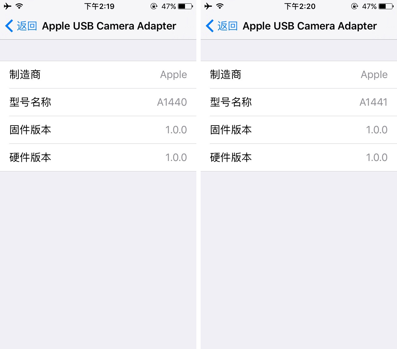

我用MD821FE/A (A1440)接07mp、 chord mojo,也会几分钟就断开。
反复重新接上,试几次才会长期不断。
我就接过这两外置声卡,不知道是不是苹果iOS 10.3版本之后的问题还是设备的问题。
已经试过DFU刷机。

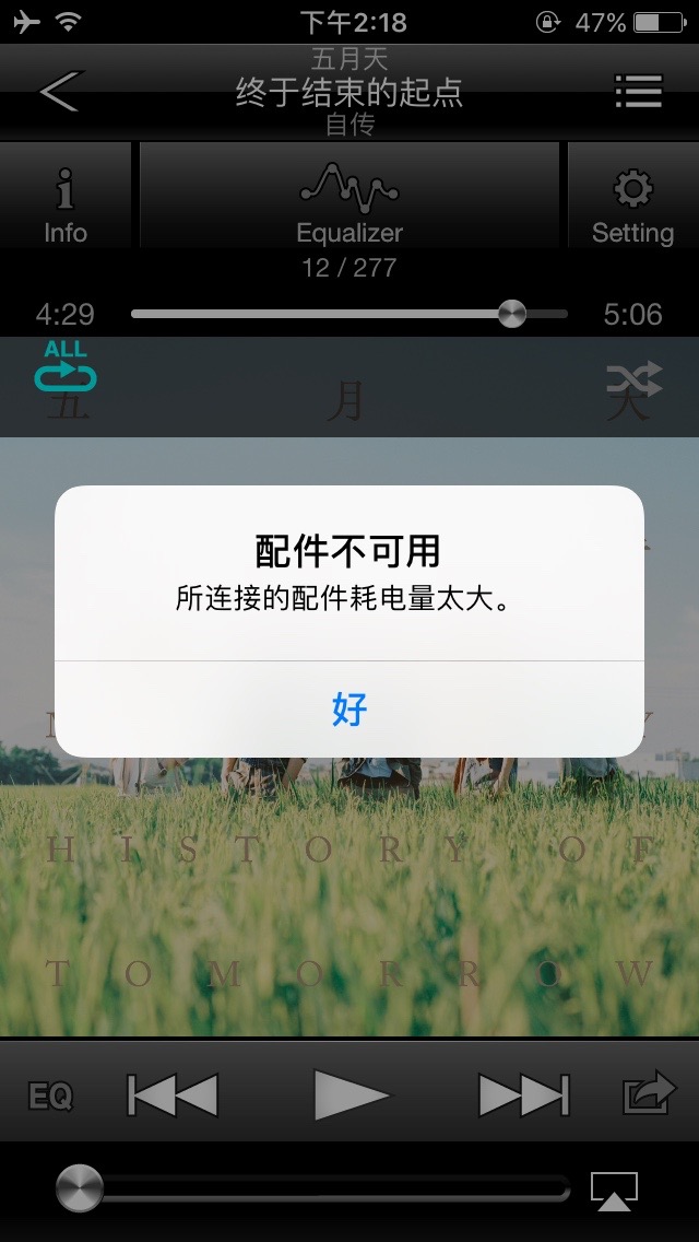

我用苹果两个版本的相机套件A1440、A1441连接mojo也是在iOS10.3之后的iPhone7上会出频繁断开的问题。
同样的俩相机套件在iOS10.2的iPhone5C上则是能正常使用mojo,06plus插上后显示耗电量太大,不过加个外接电源也能正常使用。
