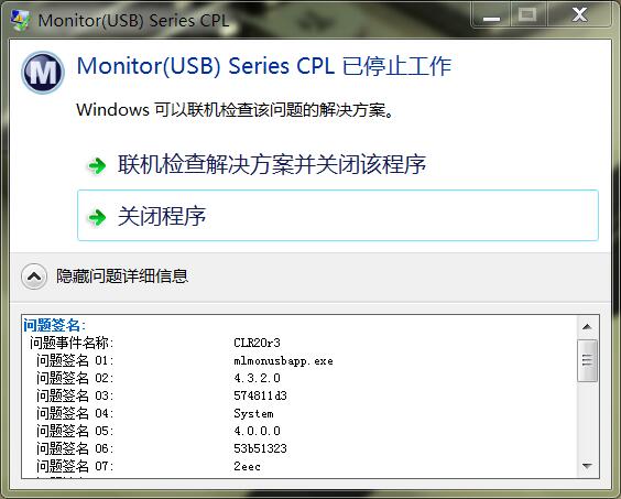

想请教下:

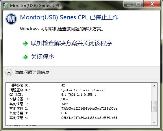

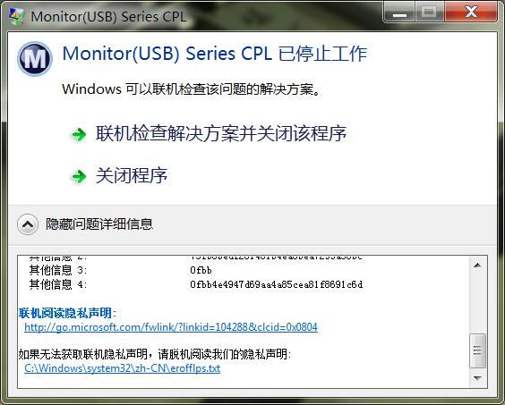

1.我的“数字时代2”的调音台界面突然无法启动,windows告诉我“monitor(USB) series CPL已停止工作”。下面的“隐藏问题详细信息”中标示了大把的问题。卸载驱动重装,问题依旧。但先前设置好的扬声器和音量却仍有效。有截图,但不知如何上传。
2.曾经右键点开屏幕下方的“M”标识,其间有两个选项(怎么拼忘了):上面那个就是调音台界面;下面那个只要左键点击,“M”立即就消失了。且调音台上除了信号电平,其他都不能控制。很奇怪。

下了最新的驱动,问题依旧。补充下说明:想起来了,是右击“M”图标,选择菜单中下面一个选项,导致“M”消失后,才发生如前所述的故障。本来直接左击“M”就出现调音台,虽只可调节输出电平,但还能用。现在装了新驱动,还装了KB2999226,可一开机还是发生如前所述的故障————“......已停止工作”。
Re: 数字时代2的控制面板(调音台)突然无法启动了
发表于 : 14 11月 2016, 13:58
说不得
当然,扬声器和音量调节仍能用。windows 7 旗舰版。联想Y500笔记本。

根据截图信息,这个问题很可能与系统组件出错有关系,可以换台电脑试下还有没有这样的问题
如果问题消失,建议修复一下系统
