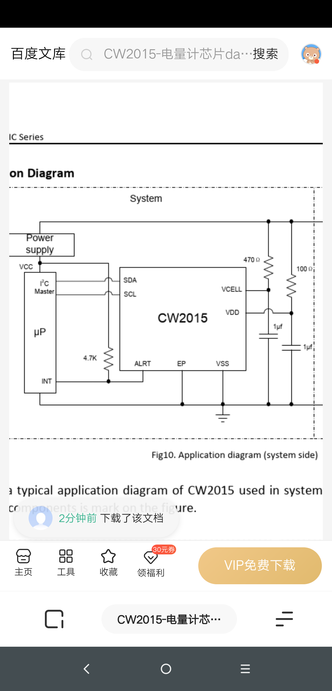

说是电量芯片不准确,然后现在用cpu来负责实时监控电量的功能,这势必使性能本身就不富余的cpu负担更沉重。
网上搜了没看到cw2015本身计量不准确的例子,都是在主控的驱动方面优化,空了以后回头继续优化cw2015的电量计量驱动吧。
另外,是不是少做了一路ALRT脚的4.7k?

研发工程师的水平,不是你我能臆测的,亲
我们能想到的,他们在几年前就早考虑到的。
CW2015的问题,已经跟CW2015的原厂沟通过了,是因为他们出货的时候,给的电池模型曲线有问题,每个CW2015内部都烧写了一套电池模型曲线。这个曲线偏差大的话,电量测试就不准。
