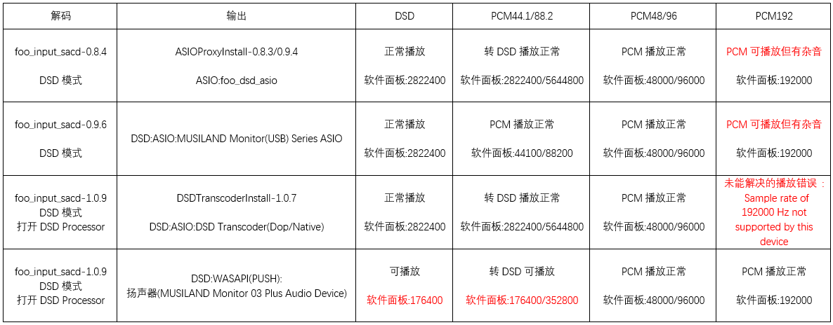

新入手了Monitor 03 PLUS,使用foobar2000,试了各种插件组合,都没能找到一种方式能完美播放各种格式的音乐。
使用Win10 1703系统,因为要同时连接音箱和耳机,就没使用Win10原生驱动(无法切换RCA和3.5),安装了最新官方驱动,测试结果如图:
只有使用WASAPI输出时能各种文件正常播放,但此时DSD播放应该不是原生模式吧?也不知道驱动面板上为何显示176400?
请问还能怎样设置才能完美?
那个192高采样率杂音的问题,是要等03 PLUS更新固件或驱动才能解决吗?

WASAPI输出,DSD也是原生的模式硬解的,只是封装不同而已,音质没有任何的差别的。放心用好了,现在的03 06 PLUS AISO native 输出都不是很稳定,只能等官方的固件和驱动更新了。

使用WASAPI输出还有一个严重问题,每次开始播放或播放下一首时都有一声爆音。
还有,为啥48/96/192的PCM都无法转DSD输出?

这是数学,哈哈哈!能被2822400(DSD64采样率)整除的采样率就可以PCM转DSD播放。比如:2822400/176400=16,2822400/48000=58.8

DSD目前就没有48倍数的规格,DSD32\DSD64\DSD128\DSD256说的都是x44.1khz的。既然DSD没有48倍数的规格,怎么能转到48倍数的DSD规格呢?
