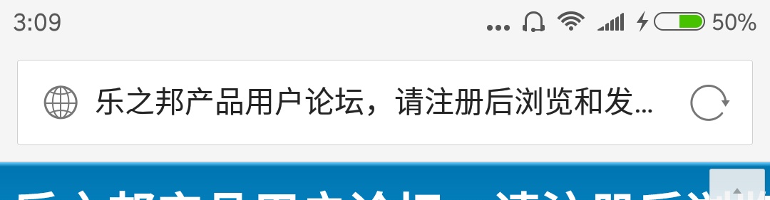

测试了好几次,手机otg,然后外接电源。
再播放的过程中拔掉手机那端,然后再接上,手机就变成了充电状态。
但是声卡照常工作!
充电是真的也在充!就是很慢!
怎么会反过来给手机充电去了?

对,小米6
哈哈那我就这么用了,完全外接用电,不必担心手机肾虚!
