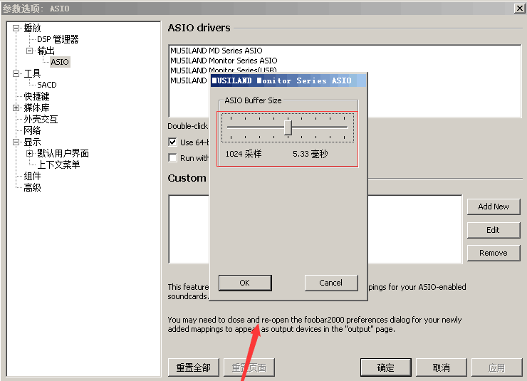

前天有反应这个问题的,恕我驽钝,我以为固件有问题,今天被研发部门骂了,告诉我其实是因为ASIO播放DSD的时候,系统资源占用过多而导致电脑性能满足不了ASIO播放标准而导致的,解决办法就是双击下图中的选项,然后把ASIO采样缓存调节到大于2048即可,在有些木乃伊级别的电脑上,可能还要更大点。

目前所存在的问题是不支持DSD256,在有些木乃伊级别的电脑上,DSD拖动会有点卡,这个需要时日,需要对处理进程进行大规模优化,还得等等。

驱动界面上那三个旋钮用来干嘛的??

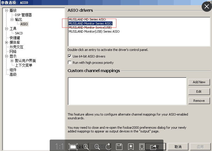

foobar1314中文版,foo_input_sacd,ASIO调1024已经崩溃了,不知道6号是怎么调到2048的

fda80 写了:
05 7月 2017, 18:04
viewtopic.php?f=11&t=2333
这里还有个2048的
