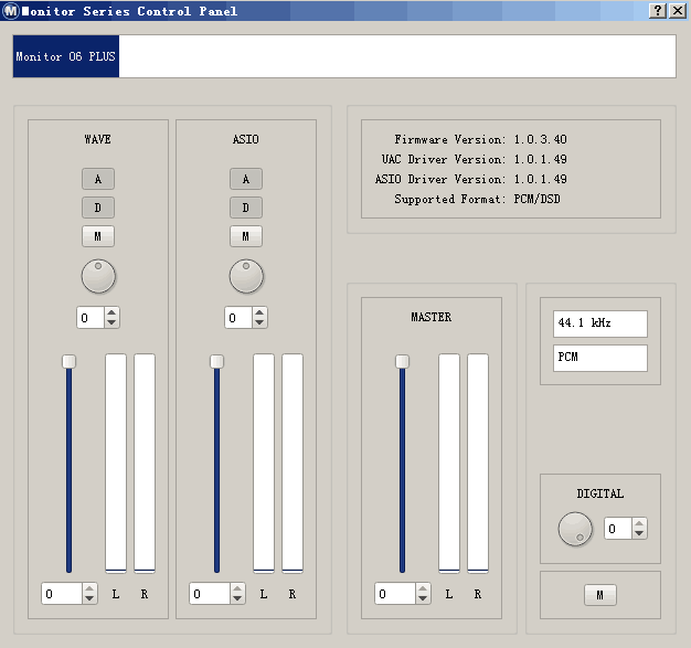

TIMS兄mh753189兄可谓殊途同归,同时想出免驱方案,对于06P不幸固件有问题的少部分来说,不失为一个很稳的解决方案。但经我花了点时间对比,发现06P上驱动音质还是好很多,可惜上了驱动就wasapi不能支持event并且DSD只支持Dop模式。而且,官方的ASIO音色才是最好的,可惜我们的固件有问题随机爆音,只好等修复了,不知道是提供刷写固件程序还是要回厂。另外,6号大向你报告一下,DSD在ASIO出,foo_input_sacd无论新旧版本都有爆音的,新版细微如爆豆,只支持DoP, 0.9.6前的支持直解DSD,不过随机爆音严重。
新固件已经有了,尽快会发出来。

mh753189
放心好了,相信六号很快就会提供新固件了,耐心等待就是了,刷固件一般自己动手就可以了。
