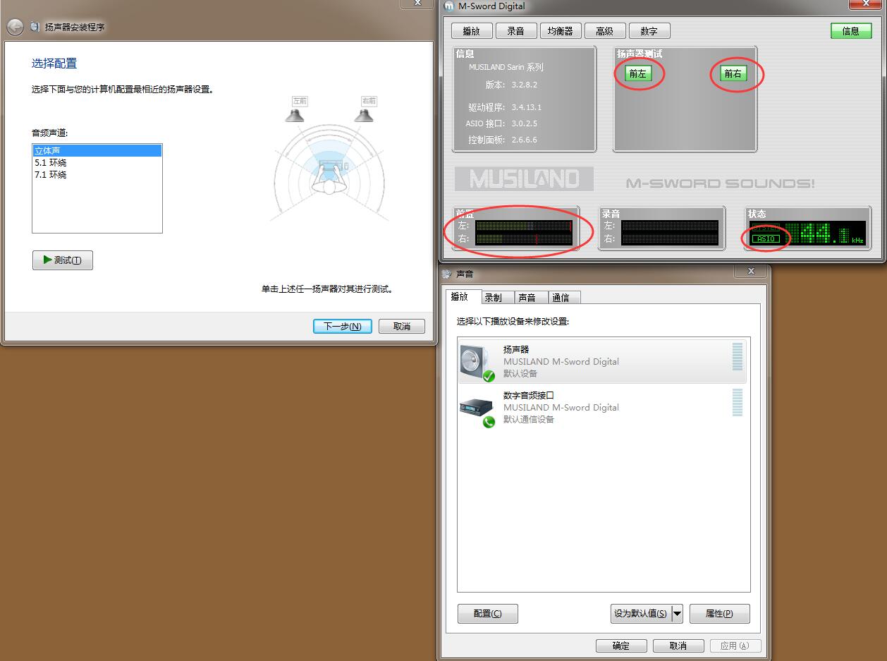

您好,刚入手的一块莫邪digital2014
官网下载的沙林驱动(前两个官方驱动3.4.2.0和3.3.2.0都显示压缩文件损坏)

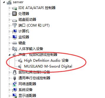

安装前,已卸载板载声卡驱动,bios里关闭板载声卡,win设备管理器内已停用NVIDIA显卡自带的声卡,然后安装沙林驱动,安装成功。
右下角显示M-Sword Digital图标,并可以打开面板。
“控制面板→声音”选项内, 可见“MUSILAND M-Sword Digital扬声器” 与“MUSILAND M-Sword Digital数字音频接口” 两个选项,其中“MUSILAND M-Sword Digital扬声器”设置为默认设备。
症状: 音箱或者耳机插入声卡Line out口, 均无声音。 已排除音箱和耳机问题。高采样率模式未开启

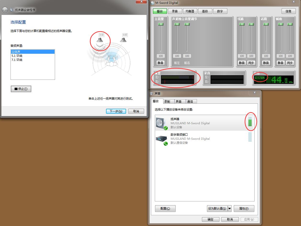

win系统自带扬声器调试界面,点击喇叭,M-Sword Digital面板左下角柱状图有波动,右下角system灯亮,但不响。
M-Sword Digital面板→信息→扬声器测试→按下前左,前右按钮,面板左下角柱状图有波动,右下角ASIO灯亮,同样不响。
具体故障如下图
求助!
多谢!

帖子 客服六号 » 02 7月 2017, 20:30
digital 2014 ?这卡早都停产了,您是在哪里购买的?
设置没看出来有问题。
